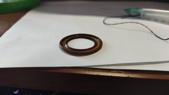

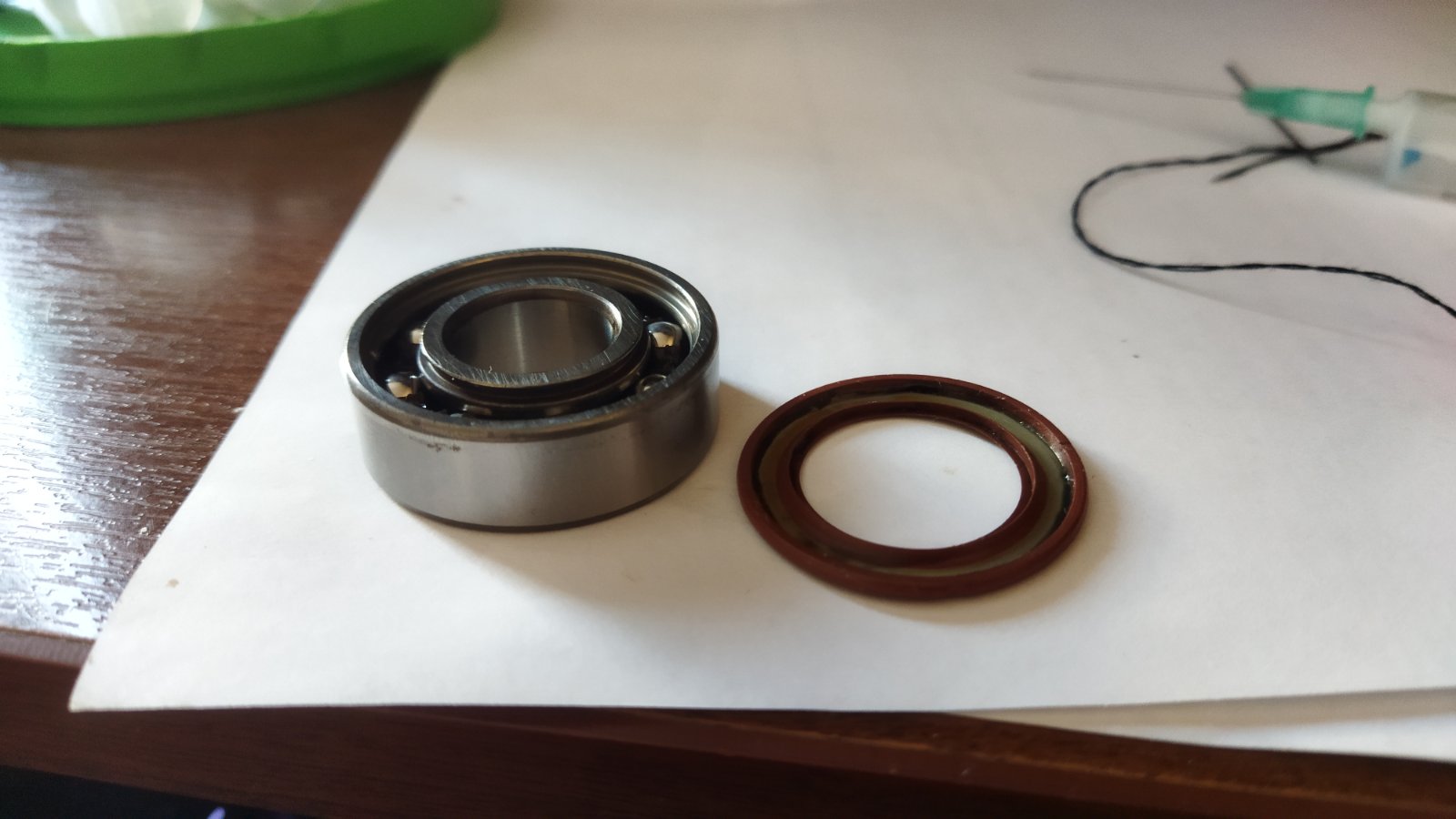

Короче провел я испытания Мобил Полирекс ЕМ,  как ты просил: но на старом(идеальном) -заводском Подшипнике: NSK 6202DW18 (корея). стоял с завода.
Но смазку получилось заложить с одной стороны- а с другой там  весь обхем занимал конструкция пластикового сепаратора.- но я там тоже смазал сектор как у тебя на картинке- но поколичеству влезло меньше чем с со стороны шариков.- так что по Факту там примерно 30%.
Что в итоге мы имеем- смазку не давит, и даже непытается потеть. от слова совсем!)))
Короче ОЕМ , 2йное уплотнение- мое уважение!))
Сальник тут стоит глубокий!))- в нем полно места для смазки, на фото увидите - глубина 3мм точно.

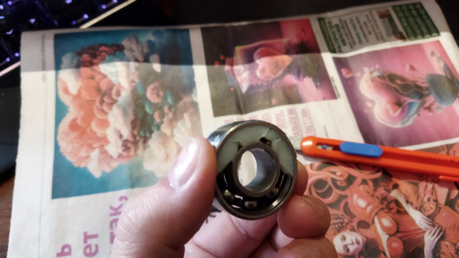

 Вот фото в разборе после испытания:IMG_20230221_131852.thumb.jpg.7c045fb970ea32bb7a3c9ccee48a6787.jpgIMG_20230221_131856.thumb.jpg.7cf469074b58f4daa0fb81ed108db02d.jpg
Как видно ПОЕ разжидило и раскидало 30% полирекса- а полирекс весь на сальнике- а на подшипниках чистое ПОЕ.
Но качество уплотнения на ГПЗ- оставляет желать лучшего.
Вращение подшипника осуществлялось за внутренне кольцо при статичном внешней обоймы.
В итоге разобрал ивидно  как вся смазка оказалось на сальнике.
Чуда не произошло: как бежало- так и бежит но медленно и без брызг, я бы сказал мелкодисперсно распыляется в воздухе.
Как видно сальник стал мокрым уже после 6000об и выше.- но нагрева не было в плоть до 12000об
Саморазогрева  в количестве  30% смазки,  даже на гпз нету- зато уплотнение у ГПЗ_ самое не плотное.
Вроде и сальник сидит плотно в наружней обойме но вот прилегание к внутреннему кольцу- оставляет желать лучшего.
NSK  в этом плане в переди гпз на 40калетия в переди.
Сам подшипник ГПЗ, неплохой ,без люфтов и шумления - но сальники делатьнормально до сих пор  не научились.
 Его спасиение это смазка: только  нлги-3
:IMG_20230221_133508.thumb.jpg.f1e261c2cdc5cc740eb8e3c9656bc782.jpgIMG_20230221_133504.thumb.jpg.6d3316e8eb70edcf76c3484a6e860b81.jpgIMG_20230221_133440.thumb.jpg.215230d25db3dbeee4151d96f244099e.jpg
 Вот как выглядит смазка в подшипнике после 2ух минут работы на 9000-12000об
IMG_20230221_134753.thumb.jpg.55c9001021d06777fe63c83c727d98e3.jpgIMG_20230221_134758.thumb.jpg.a2da0913cba0def12a304f1e3492ec39.jpg
