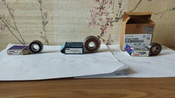

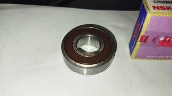

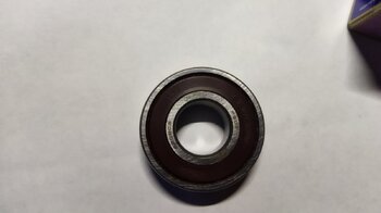

21 февраля 20233 г 6 часов назад, Андреас сказал: Короче пацаны нашол я в загашниках интересные БУ подшибосы которые прошли на киа рио 3 180т км и еще с небольшим кол вом смазки!!- это заводские подшипники- и скажу вам сразу уплотнение у них более качественное с 2йной или даже с 3йной кромкой- и они оч эластичные и нежные- но при этом я их в продаже вообще не встречал- и что вы думаете какая там смазка??? (литий+ПОЕ)NS7???- а вот и нет.. ЕNS!!!))) там по видимому- а это уже еще круче- полимочевина с 100% ПОЕ в составе. За 10 лет и 180т км - они даже не люфтят- от новых навскидку неотличить.!)) достал из генераторов валео!)) Кслову если я покупал отдельно нск6202- то там смазка NS7 в 90% случаев. уплотнение жесткое 2йной кромкой но качественное. смазку не давит А вот в коробочке ОЕМ и по цене в 2раза выше в районе 1500р- лежит уже NSK со смазкой ЕNS и код чуток иной- хотя размеры 1 в 1 и самое главное уплотнение - там идет другое качественное Очень эластичное и мягкое- "почти силикон по мягкости- сидит плотно но при этом их достать гораздо проще и легче и повредить крайне сложно." 1) Фото 1- стандартный общедоступный и недорогой НСК- за 500-700р со смазкой NS7( смазка литиевая с ПОЕ) (сделан в японии) - таких в продаже везде полно 2)А это уже ОЕМ подшипник подраный по каталогу екзиста и ЭЛ-катс Там в разборе гены идут ОЕМ подшипники NSK (Сделанный в КОРЕЕ!!!) со своим номером и они полностью совпадают с теми что стояли в генераторе с завода. ценник 1500р и Он уже шол в коробочке Мобис- по номеру видно что там смазка ЕNS (ТОП и жир- полимочевина на ПОЕ)) На фото подшипник БУ снятый с генератора валео, он заводской.- после 180т км пробега- но ни люфта ни посторонних шумов там нету!)) Производства корея NSK 6202W18.- состояние не сухой, не шумит и без люфтов. Помыть и как новый. (на нем и буду опыты проводить) 3)Далее, как ни странно в генераторе валео, первый подшипник с завода стоит Kоyо И в оригинале тоже Kоyо (корея)... - этот генератор в оригинале с завода стоял на моем генераторе валео хендай гетц- производства корея(Ульсан)- я лично его доставал при замене. Либо Идет NSK как на этом фото (но тоже сделанный в корее ка на фото с партнамером: В17-102DG46 - подшипник от генератора валео с киа рио3 (Россия) Но на замену нашол Kоyо.- по проще раза в 10раз по цене... коробочка от нее. Брал я данный подшипник в том же екзисте в 2014году- по цене 350р Ибо ценник на новые ОЕМ "Kоyо" там просто КОНЬ- в районе 3000р за 6303 Говорю сразу уплотнения на подшипниках которых завода стоят на ОЕМ "Kоyо(корея) ОЕМ NSK(корея)и снятые с генератора Красно-коричневого/светло-коричневого цвета- очень качественные и плотны и без малейшего зазора- но при этом они очень эластичные и мягкие и снимаются очень просто и их труднее повредить или даже трудно иглой проколоть - и у всех там не 2 кромки и 3 !!)) Если получится то их можно снять и переставить- я иногда так и делал к- когда мне "не нравится уплотнение на новых подшипниках" а туда встает хорошо заводское то я их переставляю. 4)Ну и на затравку нашол новый ГПЗ от старого мазовского генератора: Подшипник 6-180502КIС9 23ГПЗ USSR (полный аналог 62202) Г288Е-3701000ГЧ, Генератор МАЗ,КРАЗ,УРАЛ дв.ЯМЗ-236,238 28В 47А (замена для Г288Е) КЗАТЭ общий план У Koyo упаковка давно уже поменялась. Если сейчас в такой встретите в продаже- подделка.
21 февраля 20233 г 20 минут назад, I Fixit сказал: У Koyo упаковка давно уже поменялась. Если сейчас в такой встретите в продаже- подделка. этот подшипник куплен еще в далеком 2012 году за 300 рублей( 149р за 1шт). в количестве 2шт- лежал в запасе. Покупал в экзисте. Когда халтурил- приходилось самому покупать нужные и качественные подшипники- чтобы возвратов не было. В те времена и зарплата была 32 000р= 1000 долларов примерно. И цены были копеечными по тем временам. 10 лет, в теплом амбаре пролежал, и вот наконец то выстрелил!)) Благо смазка от хранения неиспортилась и не высохла- проверил и непрересмазывая поставил в гену прошлым летом при переборке. Изменено 21 февраля 20233 г пользователем Андреас

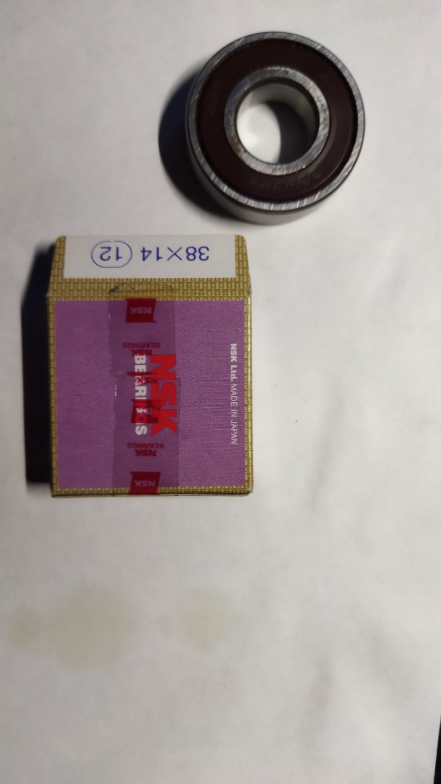

21 февраля 20233 г ЗА последние 2 года приходилось кому ни будь приобретать подшипники для гены NSK 6202 DDU , производства польши? Можете коробку показать, если есть у кого? Интересна надпись артикула и с обратной стороны просто штрих код или есть еще QR код? В одной из Российских контор NSK утверждают что на польских нет QR кода. Типа что предприятие в польше не оснащено таким оборудованием (для нанесения такой маркировки). Детский сад какой то. Подшипники выпускают а код нанести не могут... Есть подозрение что левак у них.
21 февраля 20233 г 12 минут назад, I Fixit сказал: ЗА последние 2 года приходилось кому ни будь приобретать подшипники для гены NSK 6202 DDU , производства польши? Можете коробку показать, если есть у кого? Интересна надпись артикула и с обратной стороны просто штрих код или есть еще QR код? В одной из Российских контор NSK утверждают что на польских нет QR кода. Типа что предприятие в польше не оснащено таким оборудованием (для нанесения такой маркировки). Детский сад какой то. Подшипники выпускают а код нанести не могут... Есть подозрение что левак у них. у меня эти подшипники были куплены 11 лет назад- тогда и сейчас маркировки и оформление упаковки различаются- но все они именно японского производства. там на внутреннем кольце идет полная дублирующая маркировка лазером.- сейчас так не делают. Скрытый текст Изменено 21 февраля 20233 г пользователем Андреас
