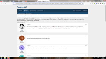

 и вот пару ссылок на немцев.
https://www.bmwclub.ru/threads/temperatura-pod-kapotom.606626/?ysclid=lvi5w17xy7408191846
У меня сверху, горловины нет, как таковой, бачок на крыле примерно на одной высоте с моим геной, но зимой аж хрен разморозишь, если прощелкал летнюю вовремя заменить или разбодяжил, а оно резко подморозило до приличных минусов.
