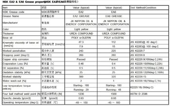

Кто что может сказать по поводу использования такого подшипника в генераторе ? B20151T1XDDWCM
Конкретно интересует 2 вопроса:
1. Какое целевое предназначение смазки ea2?
2. Не нашел информации о степени заполнения Х - это что?
9 часов назад, fonserg сказал:
Мне кажется подходит, смазка полимочевина на ПАО, конечно не полимочевина на естерах, но тоже должна быть хороша, вязкость подходит, консистенция подходит, в низкотемпературном режиме сомнений нет, уплотнения отличные.
Весь вопрос только в заполнении смазкой, "X" - я такого не встречал в доках.
Может стоит вскрыть аккуратно и глянуть.

fonserg о другом "X", EA2X - где "X" заполнение смазкой свободного объёма подшипника.
