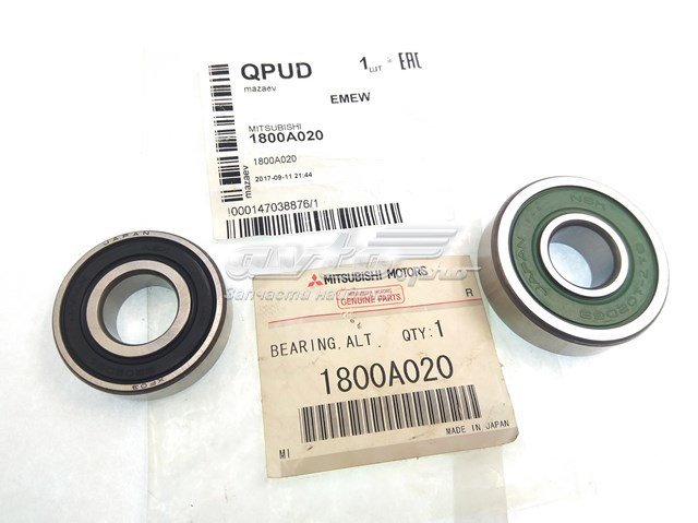

Кстати, 1800A020 - выдает комплект из двух подшипников... 550 рублей всего и 50 штук в наличии.
как так? Это хорошо или плохо?
1800a020-id-185-5eb72bc6bcfcc14a904d87f282e44e12.thumb.jpg.dbdb26ac61a6a2046a75a74c7bfe86f7.jpg
1800A020 - это передний подшипник (6303). 1шт. на фото- не понятно почему 2..
4 минуты назад, moskga сказал:
Везде комплект. Гугл картинки
Вот тоже

Дополнительная информация:MD618679, 6203, B17102DG3
комплект из 2х подшипников

Спасибо... Только непонятно, что людам-то приходит? Почему в первоисточнике 1800A020 соответствует № 14205P одна штука, а в России по 2 приходит.
Фоты же и с драйва и с магазинов!
Ну и как тут покупать? Это даже не лотерея, это просто цирк.
