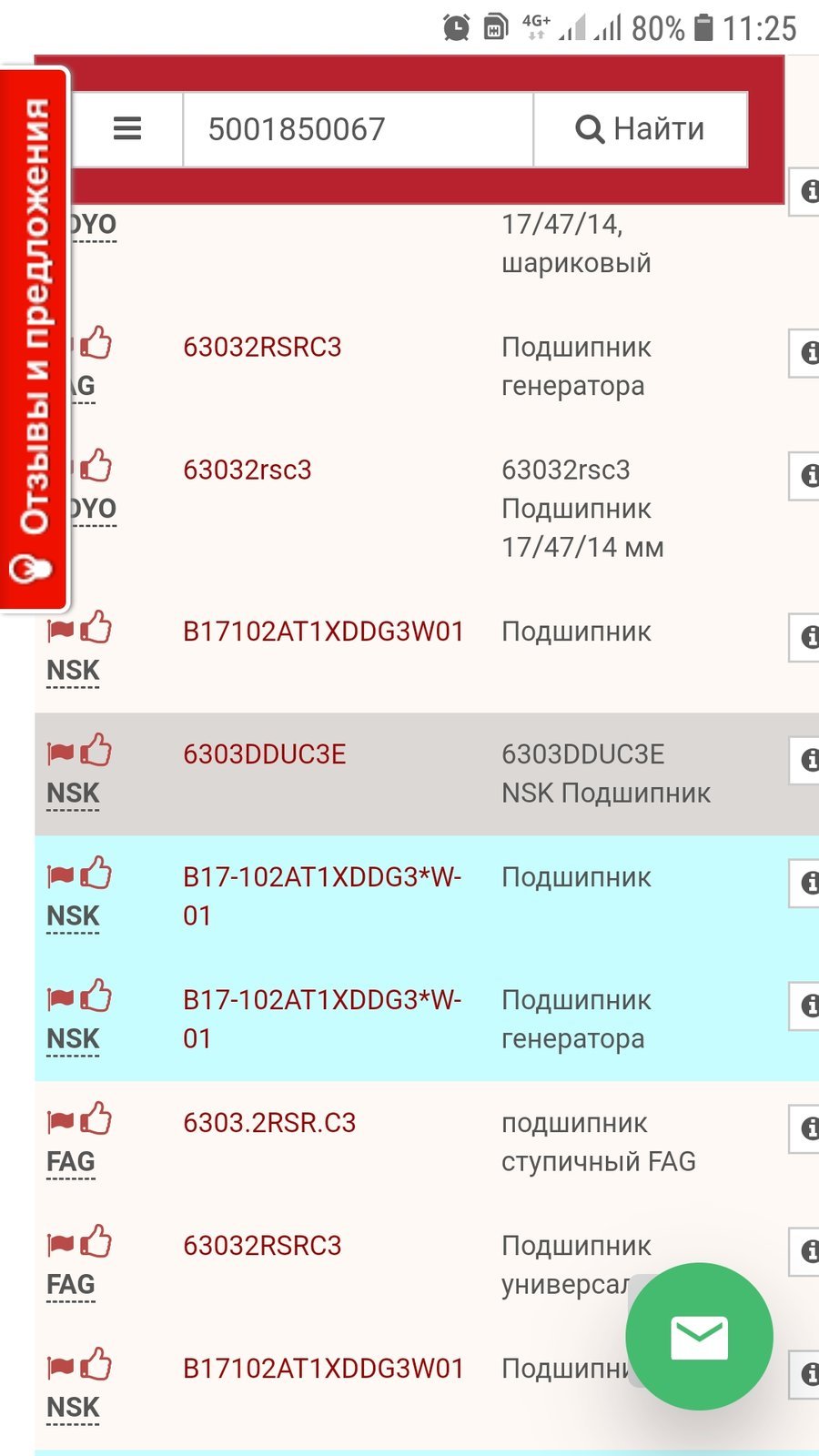

Я же говорю маркировку с других генераторов посмотрите. Я вам же не предлагаю втыкать обычный, можно же у поставщика уточнить что именно находится в коробке. Я лишь привел пример, по тем номерам можно посмотреть и подобрать что необходимо. Там есть специфические номера , маркировка.
Забиваю номер допустим на сайте поставщика, 5001850067 номер рено подшипника, и листаю по аналогам именитых брендов (можно и сразу взять номер если есть), и вижу.. B17-102AT1XDDG3*W-01 смотю что это за зверь, ну и все так сказать.

в интернет магазине можно по этому номеру найти аналоги и с тем номером что вам необходим (иногда маркировку пишут целиком).
а привезут в итоге простой 6202...

1 час назад, fonserg сказал:
B17102AT1XDDG3W01 у меня в магазе 150-200 рублей цена на него, дорого?
