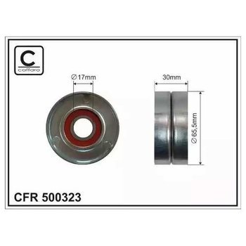

26 февраля 20206 г 4 минуты назад, Kosta02 сказал: Нормальный ролик с "с правильным" подшипником за 700 рублей??? Я очень сомневаюсь... Китайщину - верю. В самом лучшем случае будет обычный подшипник хорошего бренда. Ну да родные реношные ролики так и стоят пластик ведь. Просто я ролики заменил все на металл из 2х половинок и меняю подшипники. Изменено 26 февраля 20206 г пользователем Alexber
26 февраля 20206 г 5 минут назад, Alexber сказал: я ролики заменил все на металл из 2х половинок и меняю подшипники Это как? Можно с описанием и фотами?
26 февраля 20206 г 11 минут назад, Alexber сказал: Ну да родные реношные ролики так и стоят пластик ведь. Просто я ролики заменил все на металл из 2х половинок и меняю подшипники. Удивите меня пожалуйста оригинальным артикулом ролика за 700 рублей.
26 февраля 20206 г 39 минут назад, Kosta02 сказал: Удивите меня пожалуйста оригинальным артикулом ролика за 700 рублей. Да 1800р. Мда, что то я их недооценил.
26 февраля 20206 г 16 минут назад, Alexber сказал: Да 1800р. Мда, что то я их недооценил. Ну вот и разобрались. Значит есть экономический смысл ставить нормальный подшипник.

26 февраля 20206 г 3 часа назад, Alexber сказал: У меня такой на мотоблоке стоит. Этот тоже штамповка?
26 февраля 20206 г 2 часа назад, bratok1981 сказал: У меня такой на мотоблоке стоит. Этот тоже штамповка? Да обычная штамповка на клепках, главное она не истирается как пластиковый ролик. И подшипник заменяется. Изменено 26 февраля 20206 г пользователем Alexber
26 февраля 20206 г Только что, Alexber сказал: Да обычная штамповка на клепках, главное она не истирается как пластиковый ролик. И подшипник заменяется. Ясно. Но я такой точно не буду ставить. У меня на мотоблоке рассыпался... я просто вскрываю подшипник и меняю смазку. Корпус ролика металлический, но целиковый.
