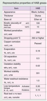

Описание от NSK по подшипникам генератора и черной смазки HAB - 2004 год
Другое описание от NSK по генераторным подшипникам и смазкой MA7 - 1998 Год
Технические характеристики смазки ENS - так же применяется в некоторых подшипниках генератора и другого навесного оборудования.

4 часа назад, kokos_ сказал:
Скорее всего стандартная NSK MA7, использующийся в генератарах
Черная - скорее всего HAB
Изменено пользователем fonserg
