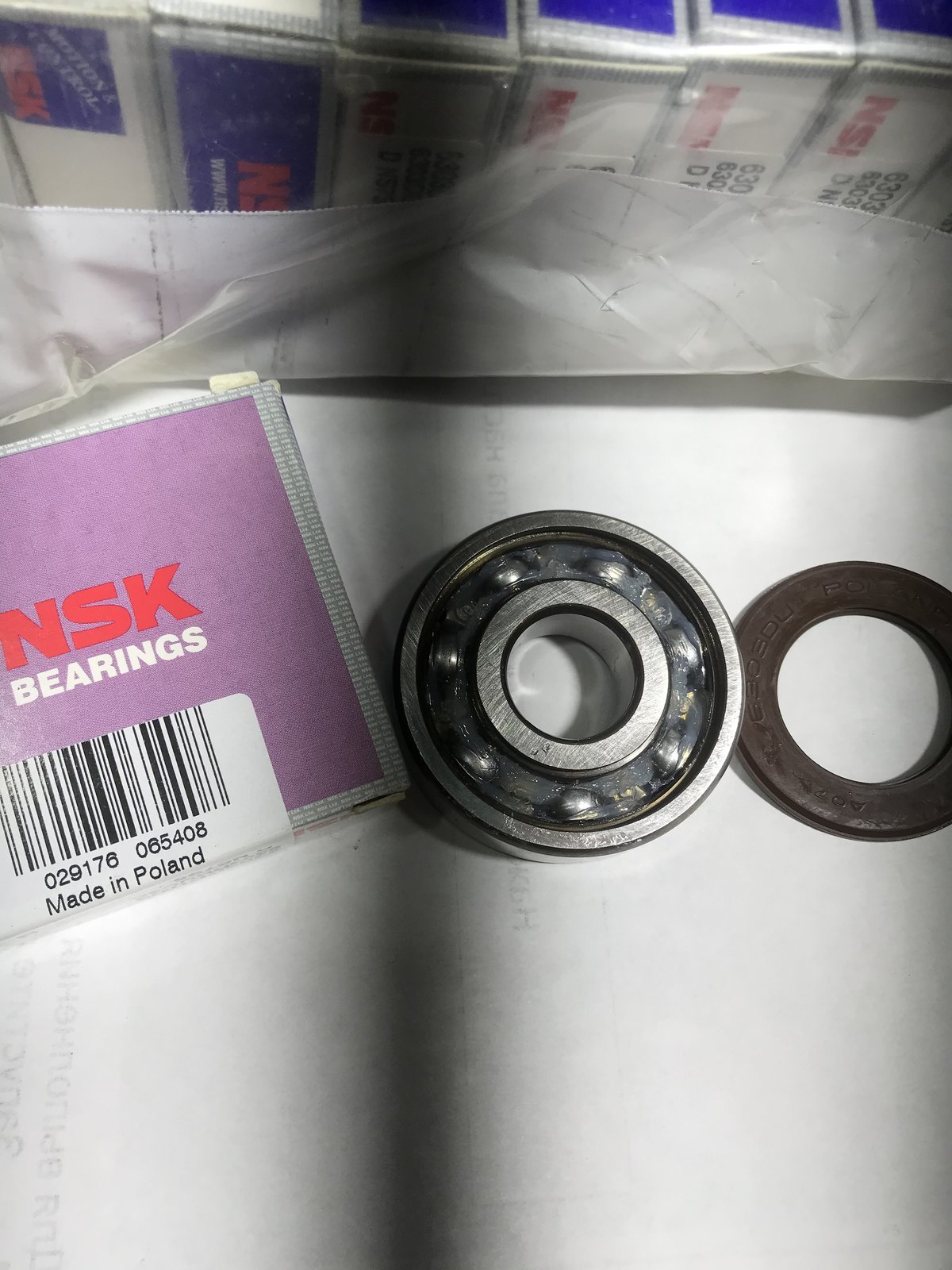

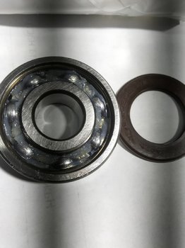

Этот поляк с генератора Bosch оригинальный с завода.
Тот что ставлю взамен тот с прозрачной смазкой.Фото чуть позже будет.
Ни чего что маркировка разная? Не смутило? А потом бред в сети транслируется, дескать NSK не тот уже... авно польское... и т.д.

Покупные NSK  Польские им на замену смазаны прозрачной смазкой,которой хватает на 50000 км, потом подшипник крутится как сухой.
вы подобрали не генераторные подшипники.
