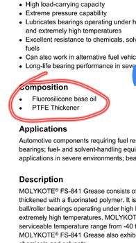

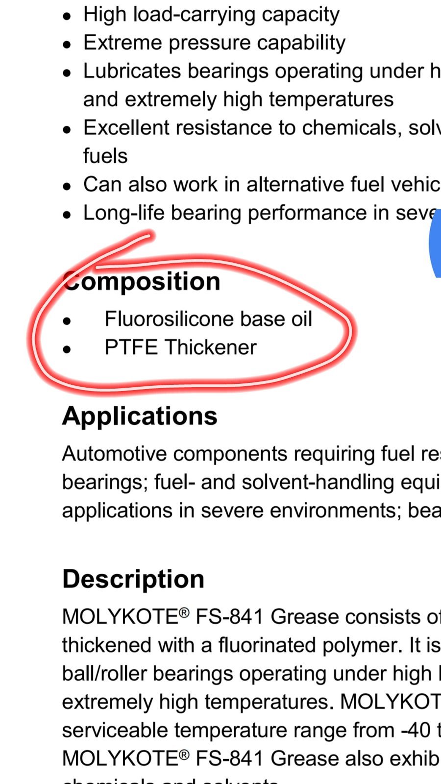

19 февраля 20206 г Molykote советует в генератор фторсиликон FS-841 https://www.dupont.com/content/dam/Dupont2.0/Products/transportation/Literature/Downloaded-TDS/MOLYKOTE FS-841 Grease 80-3371B-01.pdf
19 февраля 20206 г 2 минуты назад, D'AVerk сказал: Так конрафакт или оригинал койо. Kosta02 утверждает, что оригинал. Я предпочитаю думать, что очень хорошая подделка, мне так жить проще. По крайней мере это понятнее. Я кстати придумал, как разобрать подшипник без повреждения уплотнений, даже теоретического. Не касаясь кромок вообще. Только нужно два одинаковых подшипника....
19 февраля 20206 г 6 минут назад, SL1 сказал: Molykote советует в генератор фторсиликон FS-841 Ага, я уже посмотрел. И в недоумении, почему.
