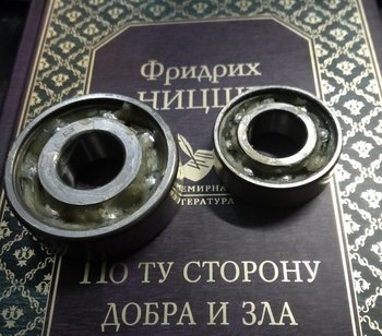

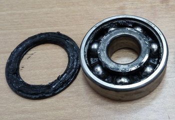

14 часов назад, Screwdriver78 сказал:
Koyo 63032RSC3 FG GA2
Вот что я ставил в октябре и что я вытащил вчера
IMG_20191019_215447.thumb.jpg.8579dc78eb9cfc4d4f23a14a53758dbd.jpgIMG-20200210-WA0002.thumb.jpg.6275dd91ba7bd4535b0aed62630ca99f.jpg
Книга не пострадала, с той стороны подшипники уже закрыты и вытерты.
Подшипник не генераторный стоит. Может в этом причина, что смазку давит.

Screwdriver78 да? А кто подшипник с du втарил, вместо dg?! Пушкин? ;)
Скомпрометировал мазь на ровном месте :)

С завода там були нулевые пыльники, которые никто не снимал. Может этот чертоа DU  одноразовый сволачь.
А еще возможно кромки после заводской закладки садятся на сухую в пазы и удерживаются трением сухим (по внешнему кольцу). А ты там обмазюкал и кромка внешняя села по смазке, и по смазке же смазка и уходила. Я прихожу к мнению, что у меня на вискомуфте наверное в том числе и поэтому смазка покидала по внешнему краю пыльника. Весной надо будет сделать все по уму.
