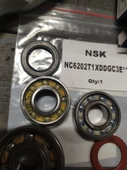

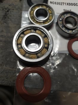

Сравнил тот самый NC6202T1XDDGC3E с подшипником от kia.
Изменено пользователем fonserg
fonserg и? Я даже не пойму ху ист ху!
Каждый со своим пыльником рядом
Я тоже не понял, разложить нормально, коробка подшипник и пыльники, на пыльниках то что написано?
Изменено пользователем Alexber
3 часа назад, fonserg сказал:
Похоже, что у всех загрузка heavy, если с другой стороны так же.
