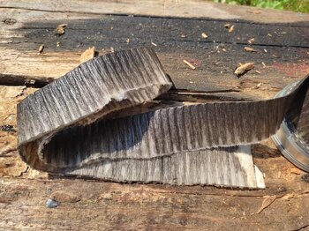

Оригинальный фильтр Хендай. Дизель. Пробег 35000 км. Заправка 50/50 Танеко от Татнефть, ВР.
Mahle KC 83D на дизель 4d56 эксплуатация ровно год и где то 5000 км, как то смущает чем он так изгадился. Регион москва, АЗС ГПН и иногда Роснефть

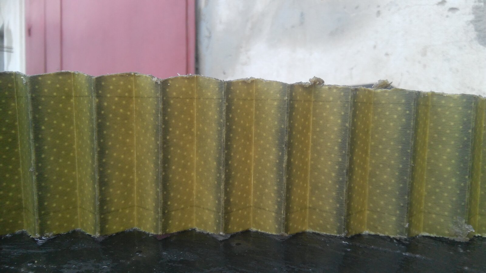

Получил несколько топливных PSA оригинал 1906.С0, открыл коробку,там Mecafilter, made in TN. Маркировка оригинал, раньше был Пурфлюкс отличный, это что? Вид неважный, подумаю, ставить ли....

Это нормальный производитель, можете смело ставить. Misfat не только в оригинальные фильтра, но и на конвейеры тоже поставляет.

Точно такой же вид как и у Purflux, только бумага не зигзагом.
В оригинале он MecaFilter ELG 5293

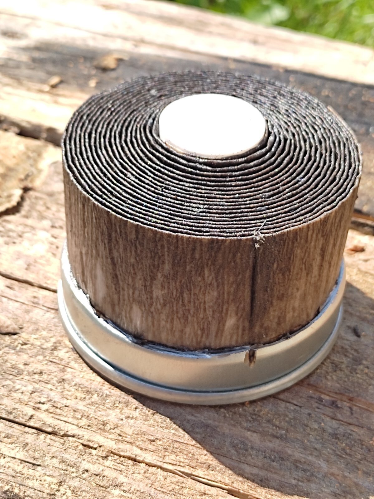

Как можно оценить ресурс топливного фильтра на дизельном двигателе? Имеем парк спецтехники в 50 единиц. Ещё до меня было заведено производить ТО через 250м/ч(замена масла, топливных фильтров). Изучая документацию на технику, вижу что допускается работать 500 м/ч, при использовании топлива соответствующего, масел. Топливо мы своим транспортом завозим напрямую с Роснефти, тут фальсификация сведена к минимуму. Топливо соответствует требованиям производителей техники.

Благодетель добрый день. На мой взгляд, только визуально ( распилить и осмотреть катушки ). У себя на легковом дизеле меняю каждые 800 часов.  Ранее менял каждые 400. В других темах писал : после танеко фильтра "как новые ", если добавляю Лукойл , то фильтр всегда грязный ( имеет серый оттенок и местами темные пятна ). Опять же, объем топлива которые прокачает мой двигатель через фильтр значительно меньше , чем у строительной техники и грузовиков . Опять же, сдать топливо на анализ можно ( взяв с магистрали после фильтров ). С Роснефтью не дружил никогда, трудно сказать что то о чистоте их топлива.  Паспорта всегда средние по палате .
