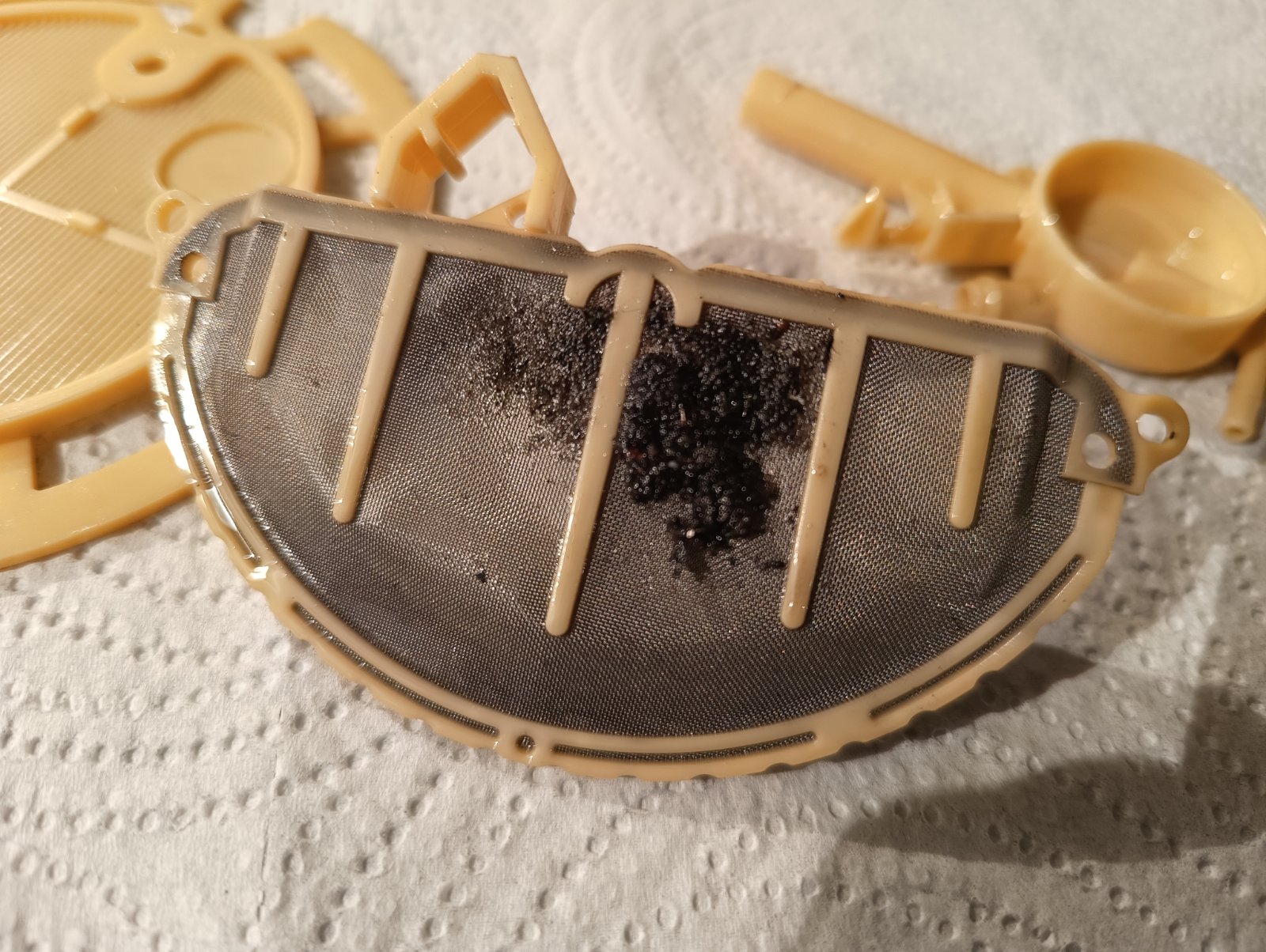

Вскрыл соляробак на пробеге 165ткм, всё чисто, несколько чёрных крупинок какой-то дряни металлической
Наружняя сетка фильтра идеальная
А вот на внутренней металлической сетке присутствует эта гадость, не критично конечно, но есть.
Ожидал гораздо худшего, по сути сделал тупую работу.

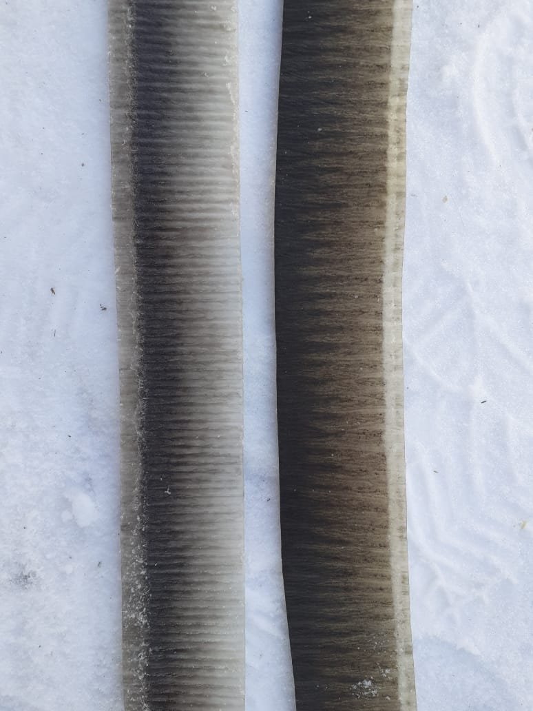

Приветствую всех. Сегодня распилил два топливных фильтра с крузака. А у них катушки по разному стоят. У одного - сгибом вверх, а у второго - наобот. А как должно быть? Я так понимаю, сгиб должен быть вверху. Топливо идет снизу, заходит в карман складки (витки сложеной по-вдоль ленты склеены между собой) и выходит вверху в районе сгиба. Или без разницы, как расположен сгиб? Или это на заводе попутали? Или это так задумано - артикулы фильтров разные. Или один из них подделка? Кто-нибудь может прояснить эту непонятку?
На фото вся расчлененка лежит, как она была расположена в собраном состоянии.IMG-20250205-WA0002.thumb.jpg.5517f0360646989a3dd94c1a62b9819e.jpg
Т.е. у того, что слева лента смотана складкой вверх. А у правого - складка - внизу.
Ну и у левого фильтрующая лента длиннее почти на метр.
А может у этих фильтров разные характеристики (ну, типа пропускная способность, степень фильтрации и т.д.)?
У кого какие мысли?

Я бы сказал что без разницы, но почему то грязь с разных сторон располагается.
По идее так не должно быть. Ощущение что внутренности одного из фильтров положили наоборот (перепутали).

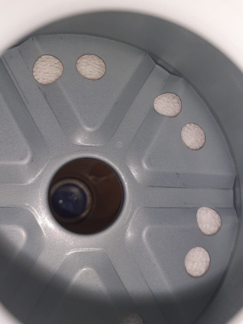

У меня лежит в запасе VIC FC-158. Складка вверху. фото через отверстие для сливной пробки:

Обратите внимание на стрелки. Это, видимо, направление движения топлива. Если это так, тогда ориентация фильтрующей кассеты "карманом" вверх вполне объяснима. Но тогда не понятна роль отстойника в нижней части фильтра. Блин, вопросов стало еще больше! Может, есть такие системы топливоподачи, где топливо в фильтр подается по периферийным отверстиям фильтра, а выходит с центрального? Интересно, как там у них на Митсубисях? У меня была Делика с 4д56, но я ка-то не обращал внимания. Но лягушка такая-же как и у всех, и фильтр такой-же. Кстати этот вик с неё и остался, а может ещё с Сурфа - давно лежит, недавно случайно откопал. Может на коммон рейлах (у чувака с Драйва - 4д56 коммон рейл) по-другому.

Да вроде грязь-то с одной стороны бумаги. Единственно, что поступала она (грязь) с разных сторон кассет.
В сложенном виде:
в развернутом:
ленты лежат как и на первом фото. Т.е. направление движения топлива при фильтрации слева направо.
Кстати, тот, что слева мог бы ещё поработать?
52 минуты назад, Алексей Киселев сказал:
Почему тогда на первом фото на левой ленте грязь справой стороны ?
