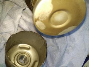

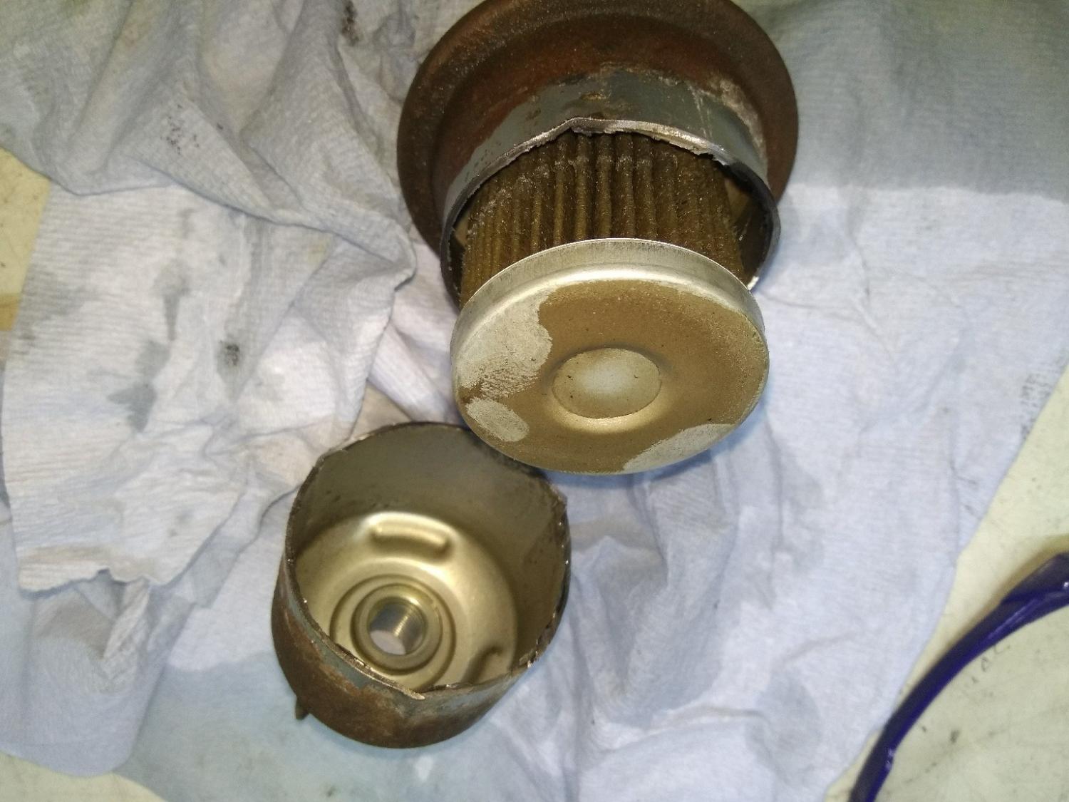

А пробег фильтра?
А пробег фильтра?
Около 30 тыс. км и 4 лет. KIA 31910-2H000 стоит. За это время через него около 2 700 литров 92-го и 95-го бензина прошло.
Изменено пользователем Романтик 903
Около 30 тыс. км
Лучше заменить.
распилили фильтр AMC MF-4449
пробег 10-15тыс
с чистой стороны налет грязи на стенках ...

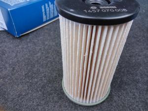

Каждый год перед зимой меняю топливный фильтр, чтобы лишние проблемы эксплуатации дизеля зимой исключить.
раньше ставил HENGST   E85KP D146, было оптимально по цене из нормальных брендов
сначала он был made in Germany
потом пошел made in Poland
теперь по цене из нормальных брендов выпал взор на Bosch 1457070008, его купил и немного опешил, т.к. снаружи сплошные волоски лишние.
Фильтр куплен у импортера Bosch, made in Spain, 12 долл.
начал искать инфу
https://passatworld.ru/showthread.php/219490-Originalnaya-zapchast-VS-neoriginal-(Sravnivaem-s-foto)?styleid=24
такой же фильтр там, заменитель Mahle KX220D такого же качества, из фото видно что такой же фильтрующий материал, HENGST  ранее был похож на MANN
глянул внутрь Боша - там вроде без волосков
вот теперь думаю - ставить/нет, волоски эти не проникнут внутрь,  беду мне не сделают ?
этот фильтр Bosch можно считать достойным качеством ?
@Still_z5513, подстриги )
подстриги )
проще зажигалкой подпалить лишнее

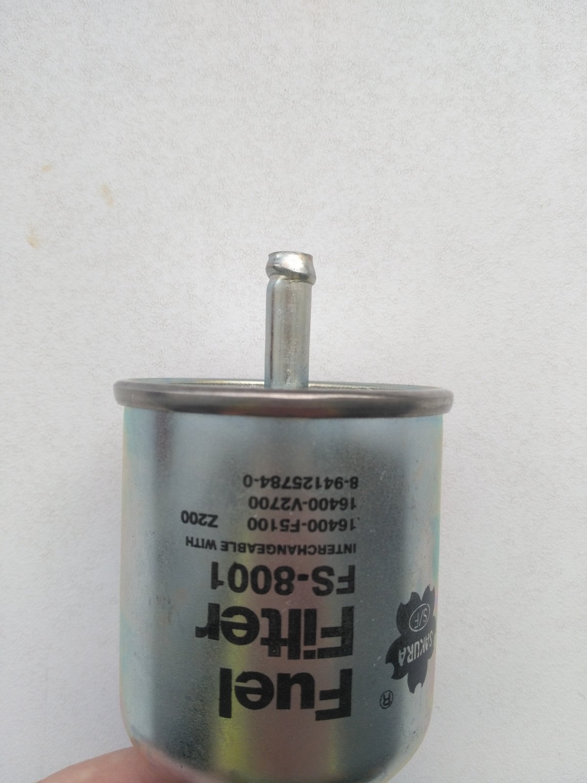

Всем Привет
Интересует , как отличить  фильтра JS Asakashi оригинал от подделки :
1. топливный
2. салонный (решил здесь спросить)
3. АКПП (не нашел тем про фильтра АКПП)
Спасибо

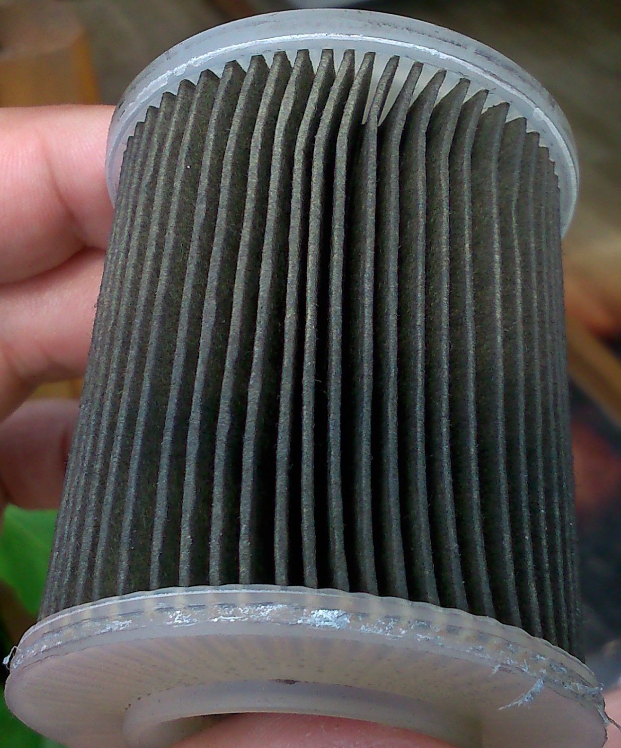

Сакура с браком
VAG 6Q0201051J (UFI 3183300) пробег 50т.км. Бензин 90% Татнефть
