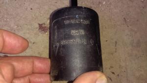

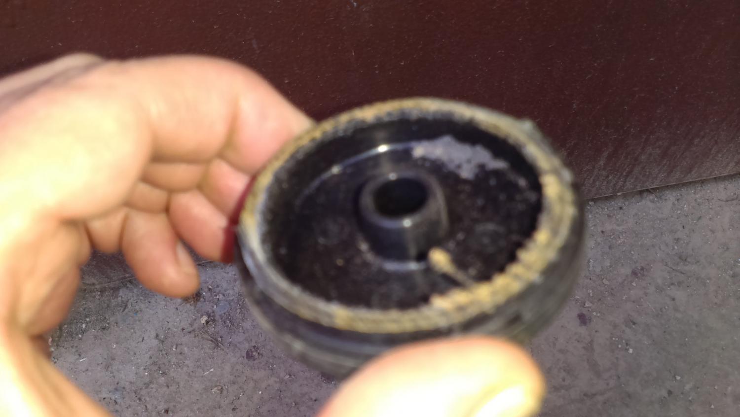

Сегодня меняли топливный фильтр. Первый раз.
Пробег авто 136т.км.
Из них, 120 тысяч на пропане,бензин только для прогрева.
Фильтр стоит с завода.
Бензин вытекал из него .... черный!!!
Что со стороны подачи,что с выхода.

 Я согласен что 130тысяч это очень много.
Бак пластиковый,э то так, на всякий случай
Теперь буду менять через 20-30 тысяч

Разница с металлическим лишь в том, что ржавчины в баке нет - а "мусор" тот же

Мог и фильтр разваливаться уже внутри на таком пробеге, не обязательно грязи много.

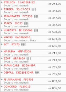

какой из этих фильтров хороший, чтобы поставить и забыть. вижу только JS ASAKASHI лучший. оригинал смысла нет брать, цена 2400
Лучший вариант будет JS ASAKASHI. Сколько сталкивался с JS ASAKASHI, всегда в руках ощущение качества)
