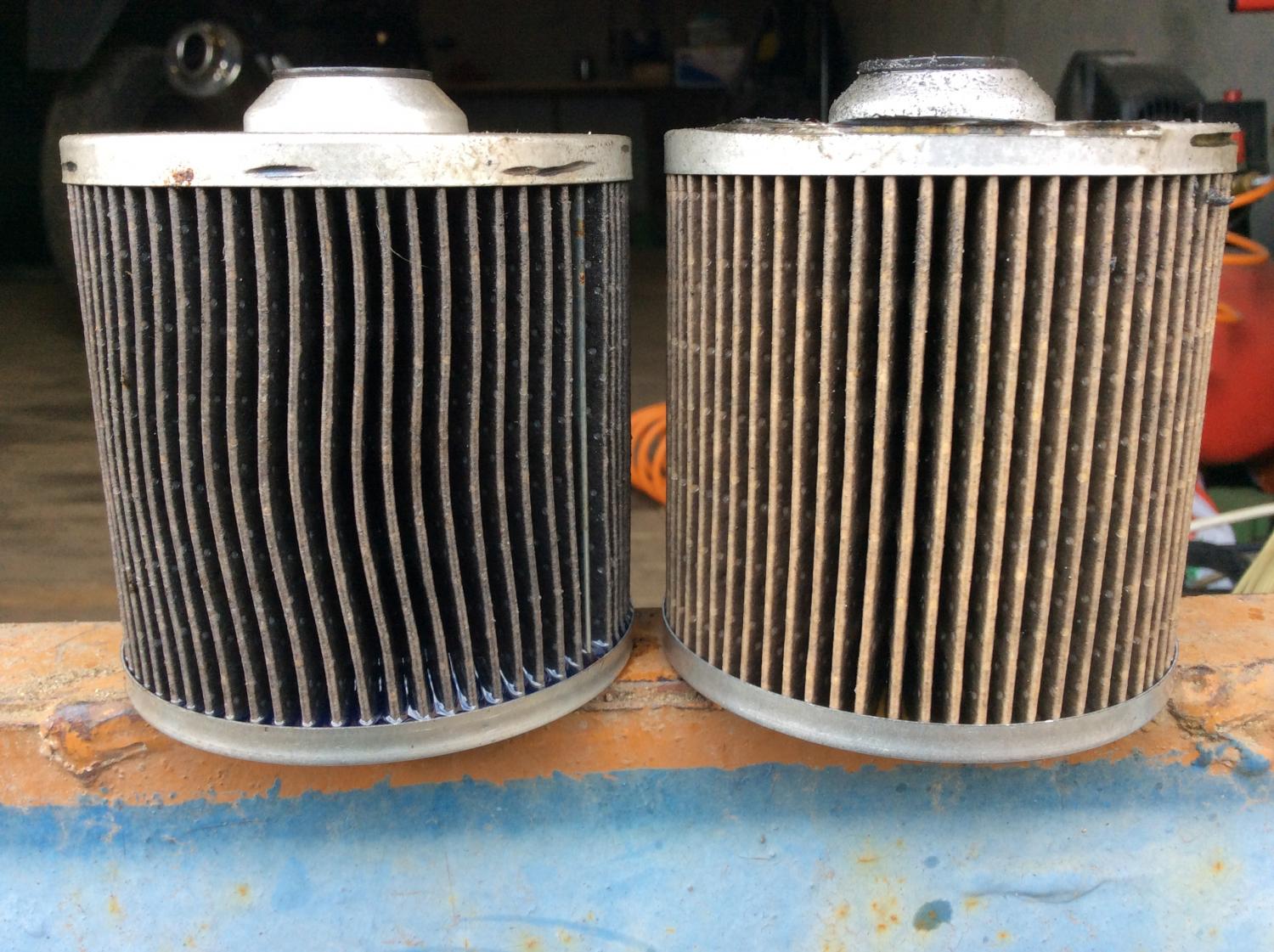

Всем привет.
Недавно поменял топливный фильтр на своем дизельном Рено (1,5dci) . А сегодня на глаза в гараже попались два фильтра которые отработали на авто.
Давно хотел это сделать...
Два фильтра дорогой Purflux и дешевый Kolbenschmidt. Оба прошли по 10 тыс. Тот что посветлее Kolbenschmidt (посветлее из-за того что фильтр попал под воду)
Конструктивно все одинаково, размеры, пластиковые элементы, корпус... Фильтрующий элемент - одинаковое кол-во и размер складок, на вид фильтр один и тот же...
Так вот вопрос - стоит платить дороже ?
Изменено пользователем Валерьяныч
