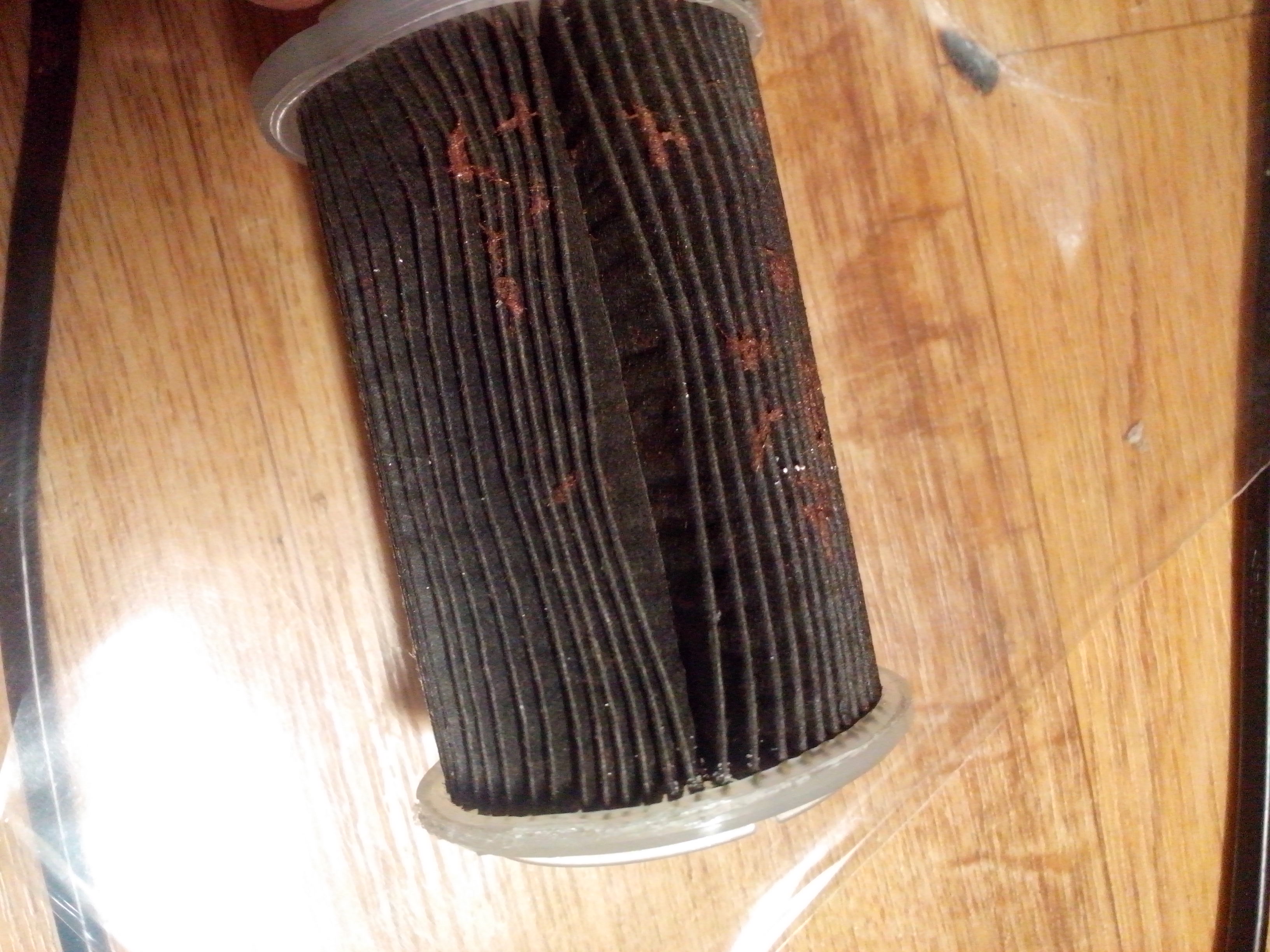

Распилил оригинал 31922-2B900 после 17 тыс.км.
Воды было 2-3 мл... еле еле видно на дне одноразового стаканчика. Причем всю зиму и лето ездил с пустым баком. Заправляюсь когда стрелка уже на нуле стоит.
Так что про образование конденсата это всё миф и бред )))
Ещё немного песка было

Понравилось, как герметично сидит сам фильтрующий элемент на пипке центрального отверстия. Очень плотно! Внутреннее стальное кольцо разжимает пластик для герметичности. Складки залиты прозрачным герметиком прям как у Kolbenschmidt 50014275 выше.
Материал фильтра интересный, 2-х слойный, верхний слой с дырдочками какими-то :) очень плотный.
В Denckermann A120347 был просто картон (на вид самый дешевый), так что в Mahle что-то необычное, не видел ещё такого.
А вот эта сопля не понравилась. Сладки на 0,5 мм в герметике. А если чуть-чуть что-то пойдет не так на линии, то всё потеря герметичности :(
