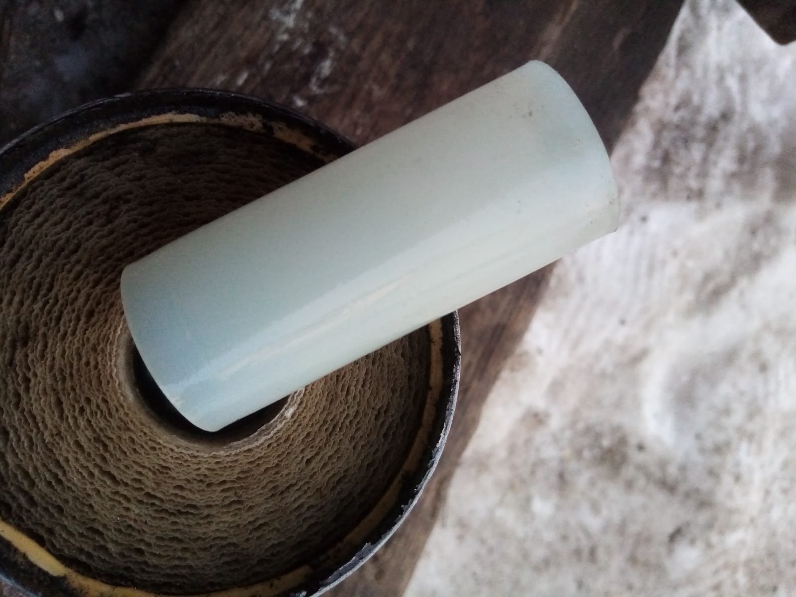

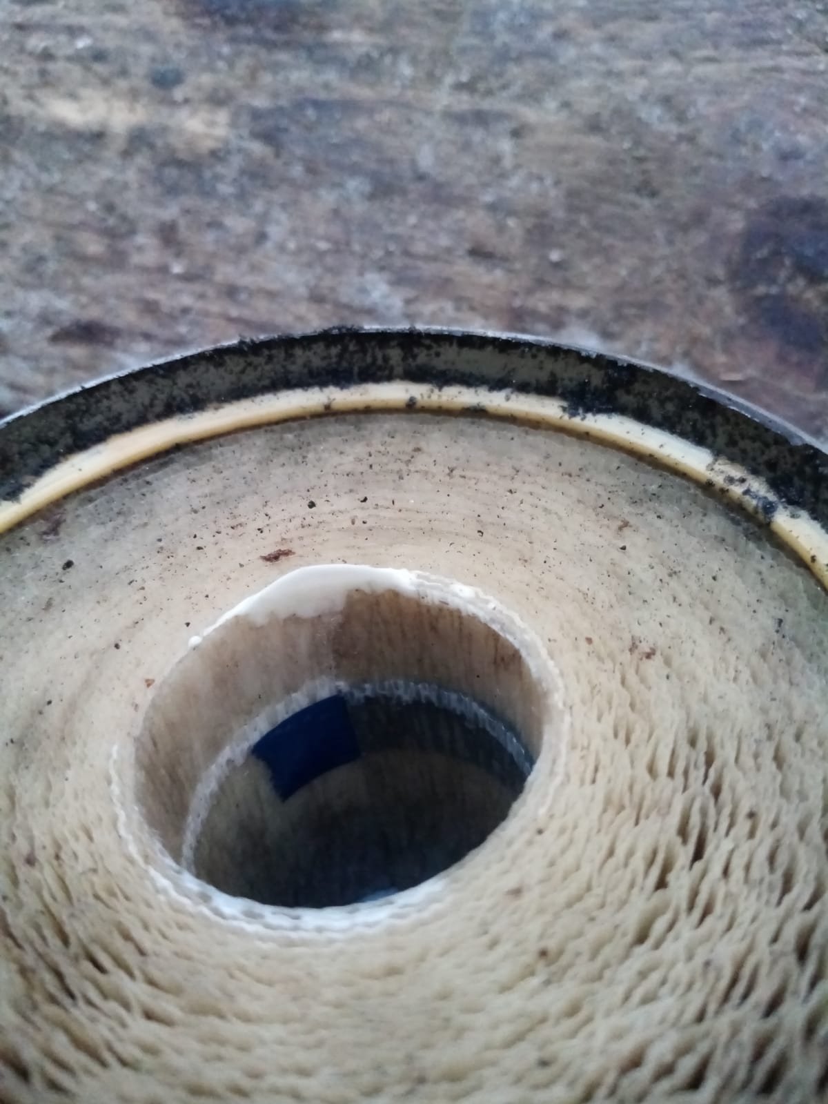

Приветствую всех. С прошедшим праздником. Сегодня открутил топливный фильтр, думаю, посмотрю - если сверху кассета чистая - назад поставлю. Кассета-то чистая, но на металлической пластине над ней (разглядел через периферийные отверстия) какие-то лохмотья свело-коричневой шняги - такие же, как и в отстое, который слил с нижней пробки (фильтр не переворачивал). Распилил его.
На первом фото видно, как эта рыжая шняга благополучно "фильтровалась" по зазору между втулкой и рулоном фильтровальной бумаги. Начало ленты было "приклеено" к пластиковой втулке кусочком синего скотча или изоленты.IMG-20250224-WA0010.thumb.jpg.d6563dfba75fa14143a35b64ae52cdb3.jpg
Клея (или герметика) там нет. Втулку я вытянул двумя пальцами. На ней нет даже следов герметика.IMG-20250224-WA0019.thumb.jpg.33c08c1be88177a3e63f5d8a9307bf4c.jpg
Она (втулка), как в мультике про Винни-пуха - замечательно входит и выходит туда - сюда.

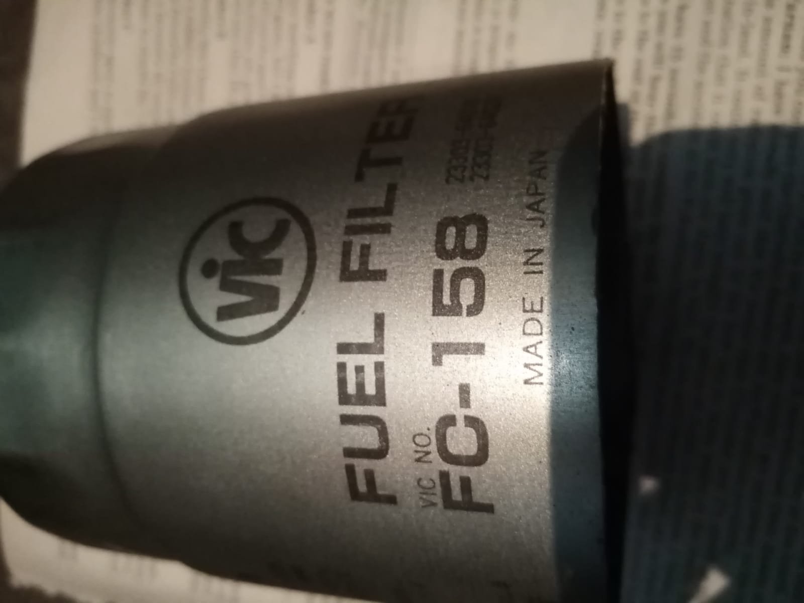

А вот и наш герой:
Кто-то тут на форуме топил за вик, типа, фильтры ох...тельные!
Вот теперь думаю, хорошо, если на входе в насос сеточка стоит. Она хотя-бы воду должна маленько тормознуть.
Кстати, поставить пришлось такой же фильтр (не на долго, пока везут другой), но с картонной втулкой, с надеждой, что лента к ней все-таки приклеена на клей. Но это последний фильтр вик на моих машинах!
