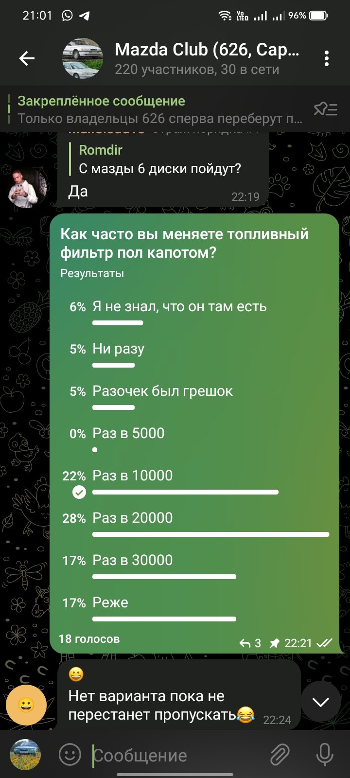

Они все одинаково работают 1-2 года. У отца стоял джаст драйв два года. Сейчас я ему ниппартс воткнул. Никаких изменений в работе нет. Себе за этот год ставил ниппартс, два вида джаст драйва, daewo, бензин из новых на пробеге не более 10000 вытекал чистый. Если фильтр плохой, ты поймёшь это по работе авто. А вообще в группах спрашиваю у людей, они эти фильтры вообще не трогают. Некоторые никогда не меняли. Я себе Махле заказал. Поставлю его и забуду на ближайший год. Потому что срок их работы минимум 20000км. Насос топливный дешевле стоит, чем фильтр))) Отталкиваясь от этого мнения, трогать без веской причины фильтр тонкой очистки не стоит. Дешевле раз поменять насос, чем пару раз в год менять эту бумагу втридорога. У тебя Киа. А у меня Мазда. У нас взаимозаменяемые насосы. dk002 в помощь. 800-1000р стоит. Работает по нескольку лет даже на турбо фориках)
