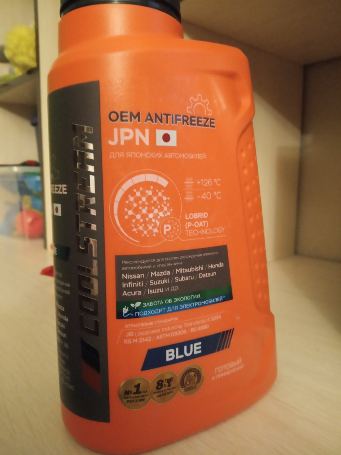

18 ноября 20251 г Популярное сообщение Закреплён 17.11.2025 в 14:11, yorker сказал: Orlovich JPN на текущий момент все еще Кукдонг 110й? И планируется ли данный продукт локализовать как Premium своей версией фосфатника? Мы еще с 2022-го года начали разработку и уже полностью перешли на собственные пакеты с полным сохранением эксплуатационных характеристик, уровня качества и технологии A-110. Для конечного потребителя ничего не изменилось, все необходимые испытания уже пройдены. Как и раньше, предлагаем уникальный продукт, отвечающий требованиям корейских автопроизводителей и соответствующий исходной спецификации Coolstream A-110. JPN и А-110 - это, все-таки, немного разные пакеты (адаптированные под требования разных ОЕМ) хоть и очень схожие, выполнены по одинаковой технологии пакета присадок (лобрид с добавлением фосфатов) и смешиваются между собой.
20 ноября 20251 г Популярное сообщение Закреплён 20 часов назад, yorker сказал: Sashenilii не мое дело конечно, но об этом надо было сразу сообщать и с гордостью, два собственных честных фосфатника. Жалоб на хлопья из коробки не встречались, уже хорошо, Valvoline и то не справился Возможно, что и так, политические и маркетинговые вопросы вне зоны моих компетенций, поэтому в дискуссии вступать не буду. Спасибо за доброе слово, оно и кошке (у меня их три) приятно. 20 часов назад, SL1 сказал: Sashenilii А как на счет совместимости с прежними с теми же названиями? Совместимы.

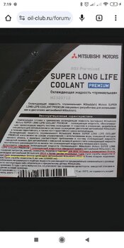

10 ноября 20233 г 6 минут назад, SL1 сказал: Возможно потому, что Mitsubishi один из крупнейших мировых производителей комтрансовских и промышленных дизельных двигателей? однозначно - да, спецификация MHI до сих пор рекомендует силикатники в ДГУ. но, как правило, легковое и тяжелое направление разделяются, поэтому возможно выдержка lezib из руководства близка к действительности. сейчас стало сложнее узнать
10 ноября 20233 г 1 минуту назад, SerV сказал: 12 минут назад, SL1 сказал: Возможно потому, что Mitsubishi один из крупнейших мировых производителей комтрансовских и промышленных дизельных двигателей? однозначно - да, спецификация MHI до сих пор рекомендует силикатники в ДГУ. но, как правило, легковое и тяжелое направление разделяются, поэтому возможно выдержка lezib из руководства близка к действительности. сейчас стало сложнее узнать Вообще, не знаю как сейчас, но раньше, бензиновые Мицубиши это были двигатели Ниссан под брендом Мицубиши. По поводу бензиновых двигателей Мицубиши не парился.
10 ноября 20233 г Да, дело темное, в руководствах на авто до 11 года у Митсубиси был запрет только аминов и нитрАИтов. Про силикаты и бораты тема пошла с 12 года. Изменено 10 ноября 20233 г пользователем lezib

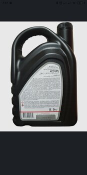

10 ноября 20233 г Выбора все равно нет, платить за литр якобы оригинальной ож более 2 или 3 т р это маразм, поэтому вот купил за разумные 450 р, долью в митсу стакан. Фасовка 16 фев 23, уже нет упоминаний артеко, состав указан как на 110. Изменено 10 ноября 20233 г пользователем lezib
10 ноября 20233 г 1 час назад, lezib сказал: уже нет упоминаний артеко Её уже давно нет - если не ошибаюсь с осени 22г.
11 ноября 20233 г Вот я поэтому и написал, что этикетка уже новая, без упоминания артеко и доп стикеров. Партия февральская. Изменено 11 ноября 20233 г пользователем lezib
14 ноября 20233 г Наблюдение по поводу нитрАИтов. Состав оригинальной ОЖ указан без содержания нитрИтов, как и jpn, а заменитель Митсуойл не содержит нитрАтов. Ребята из Лукойл с коллегами из Обнинска состав сдули из инструкции к авто и не заморачивались)))) Изменено 14 ноября 20233 г пользователем lezib
