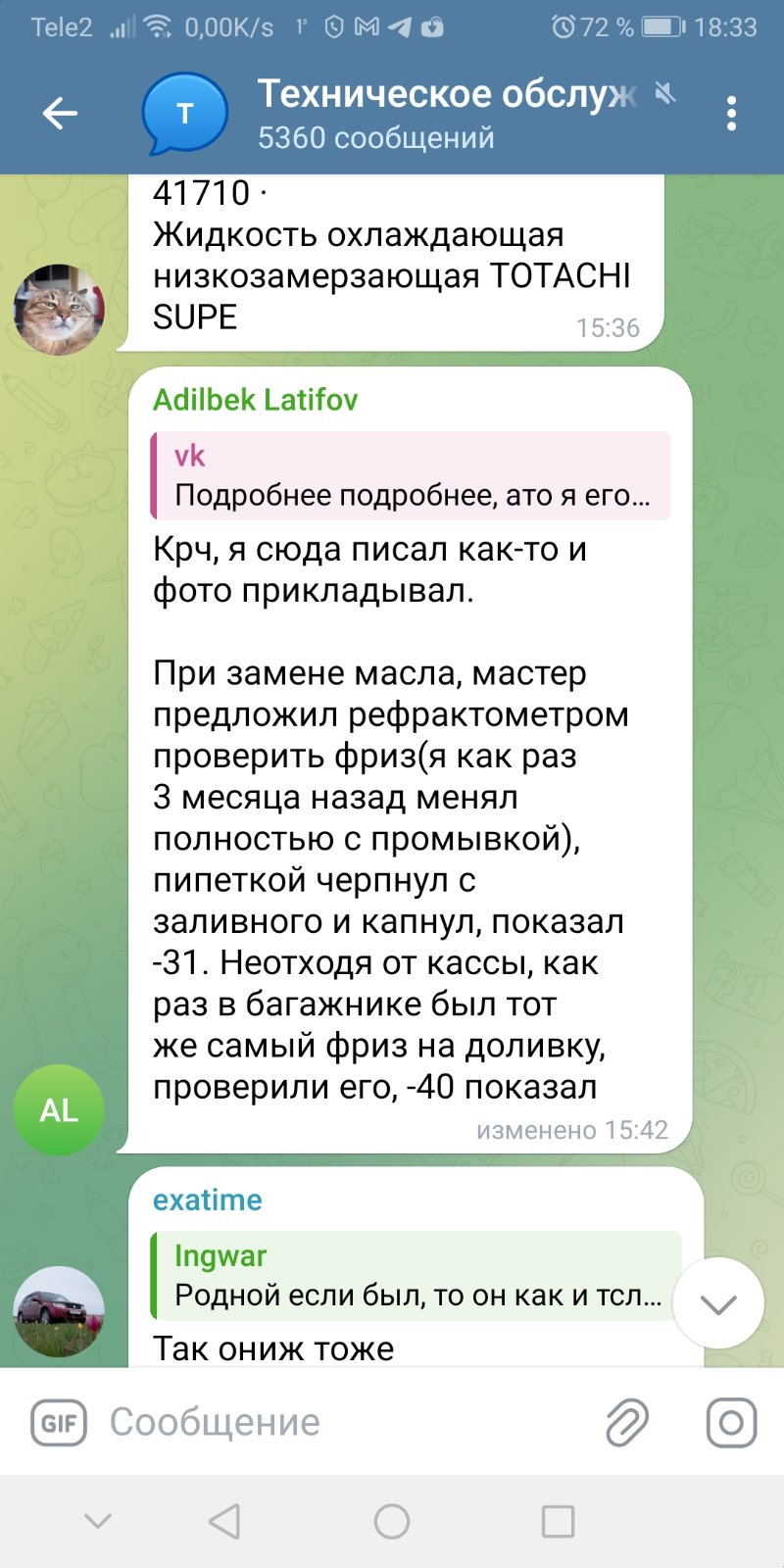

22 декабря 20232 г Почему температура застывания антифриза возросла на 10 град, с -40 до -30, это ещё при том что был долит концентрат? Антифриз CS JPN, залит 06.2021 года на пробеге 159 000 км, сейчас 12.2023 и пробег 177 000 км, менялся с полной промывкой. Изменено 22 декабря 20232 г пользователем Pechnik
22 декабря 20232 г 7 минут назад, Vasek555 сказал: Pechnik а сколько ты концентрата бахнул? Грамм 100, максимум 200 на 7 литров, как-то смотрел было -37, решил и до уровня догнать и температуру замерзания антифриза понизить. А тут спор зашёл какой антифриз в текущих реалиях заливать и одноклубник отписался по поводу CS у которого тоже температура прос5ла, я решил и у себя проверить
22 декабря 20232 г Только что, Vasek555 сказал: Pechnik ну чудес не бывает. Где то засада. Рефрактометр калибровал? Конечно. Интересно почему теряет свои свойства, это все так (просто никто не проверяет и поэтому не знают) или с качеством CS что-то не то? Подскажи, сколько надо залить концентрата чтобы 7 л. довести до -40?
22 декабря 20232 г Pechnik откачай литр и пробуй долить концентрата Изменено 22 декабря 20232 г пользователем Vasek555
