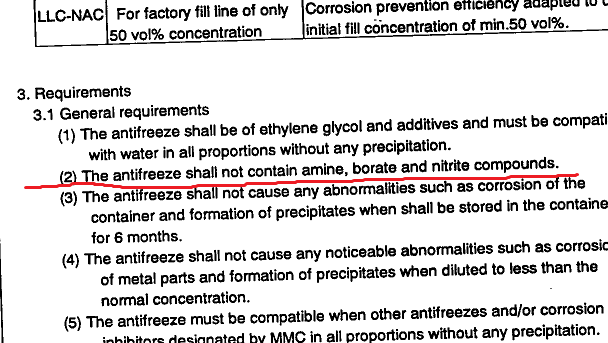

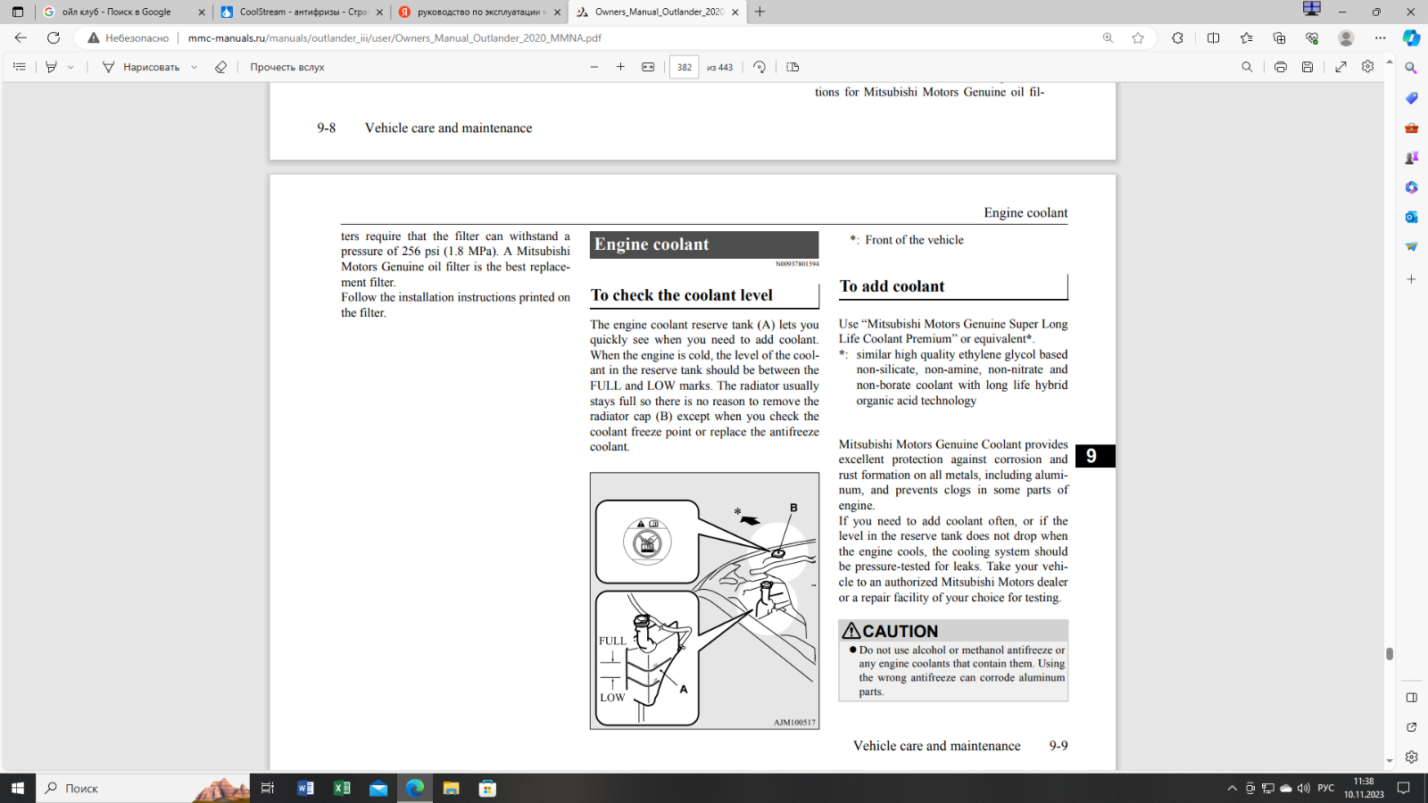

Доброго дня. Проясните ситуацию. Вы ранее писали, что А-110 - он же нынешний JPN, это органические ОЖ с добавлением фосфатов и нитратов. В тех доках на эти ОЖ написано, что они не содержат нитритов, силикатов, аминов и боратов. Вроде как противоречий нет.
Однако, в требованиях тех же Митсу написано, что аналог их родной жидкости не должен содержать нитрАтов, силикатов, аминов и боратов.
Получается ни А-110, ни JPN не должны проходить, раз содержат нитрАты. Почему тогда заявлен допуск от Митсу на А-110, а JPN рекомендуете в большинство японцев. Где подвох, кто лукавит?
В оригинале или в переводе на русский язык?

1 час назад, lezib сказал:
не встречал требований по запрету нитрАтов.
