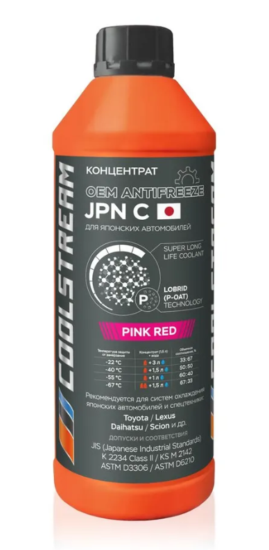

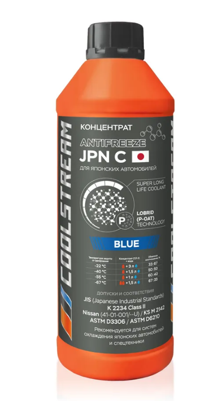

20 октября 20233 г Здравствуйте. Объясните пожалуйста дилетанту, антифриз CS-011014-С - Coolstream JPN (Blue) отличается от CS-011014-С-RD - Coolstream JPN (Red) , не важно это концентрат или уже готовый Coolstream JPN только цветом красителя? т.е. они по составу и присадкам абсолютно идентичны, разница в цвете и в наклейке где у Coolstream JPN (Blue) отсутствует в списке Toyota ? Планирую купить Coolstream JPN концентрат , смешать после промывки системы с дистиллированной водой и залить в Toyota Corolla (E150) двигатель 1,6л. 1ZR-FE. Изменено 21 октября 20233 г пользователем Trix
21 октября 20233 г Trix привет. Отличие только в цвете . Именно синий сейчас залит в 3 авто . мицу, ниссан и субарик. Максимальный пробег чуть за 30к. Брал готовый, а не концентрат. Прошлогодние морозы в минус 32-34 выдержал. Жару 35+ держит . Пока доливок не было. Цвет не изменился. Явно будет честее такаямы по составу. Из бюджетных аналогов именно кулстрим сейчас, увы. Так бы ещё KYK порекомендовал, но его днём с огнём не найти сегодня.

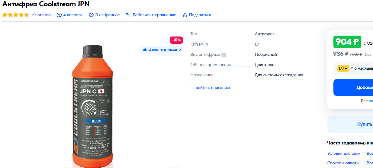

21 октября 20233 г 3 часа назад, CCCP[Ne0] сказал: Trix привет. Отличие только в цвете . Именно синий сейчас залит в 3 авто . мицу, ниссан и субарик. Максимальный пробег чуть за 30к. Брал готовый, а не концентрат. Прошлогодние морозы в минус 32-34 выдержал. Жару 35+ держит . Пока доливок не было. Цвет не изменился. Явно будет честее такаямы по составу. Из бюджетных аналогов именно кулстрим сейчас, увы. Так бы ещё KYK порекомендовал, но его днём с огнём не найти сегодня. Спасибо за ответ. Я так и понял, просто синий нашел на Озоне значительно дешевле пинк\ред. Нужно 2 банки в каждой 1.5 литра концентрата, после поводки дисцилятом будет 6 литров антифриза 40гр.. Изменено 21 октября 20233 г пользователем Trix

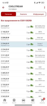

21 октября 20233 г 1 час назад, CCCP[Ne0] сказал: Trix что то дорого у вас. Вот цена за 4.5 литра готового. Или 5 кг. Как удобнее) Это-же готовый, а ему ,как я понял, концентрат нужен , -в блоке дистилят остаётся после промывки.

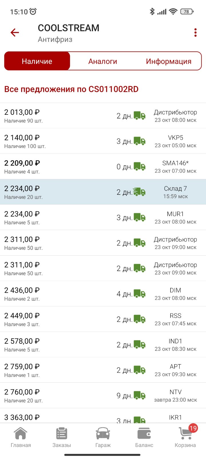

21 октября 20233 г 1 час назад, CCCP[Ne0] сказал: Vasya- дешевле пролить готовым составом, чем мешать концентрат. Ибо, ни кто точно не скажет сколько остаётся воды в системе. По моему опыту, остаётся 5-7 % от объёма ( сужу по хайлюксу) . Менял во всех машинах проливом готового фриза . В новых машинах мыть нечего ( до 150-200.000км ). Это личной мой опыт, не навязываю. Берём тех. данные, в сухой двигатель и всю систему входит 5,6 литра, 2 банки концентрата по 1.7кг каждый (1,5л) после доливки дистиллята 50:50 дадут 6 литров готового продукта, т.е. отливаем 250 грамм (обьем) концентрата и получаем 5,5литра в системе готового продукта после смешивания с остатками дистиллированной водой оставшихся от циклов промывки. 3 часа назад, CCCP[Ne0] сказал: Trix что то дорого у вас. Вот цена за 4.5 литра готового. Или 5 кг. Как удобнее) Ну не знаю, 2 банки КОНЦЕНТРАТА по 1.7кг (1,5литра) будут стоить = 1872 рубля, после разбавления 50:50 дадут 6 литров готового антифриза , это 1872/6= 312 рублей за 1 литр готового продукта 40 градусов получается (без учёта стоимости воды конечно). У вас 5кг (4,5) литра получается стоит = 2334 рубля, у меня же 4,5 литра стоят 312*4,5=1404 рубля. Изменено 21 октября 20233 г пользователем Trix
