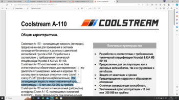

17.11.2025 в 14:11, yorker сказал:
Orlovich JPN на текущий момент все еще Кукдонг 110й? И планируется ли данный продукт локализовать как Premium своей версией фосфатника?
Мы еще с 2022-го года начали разработку и уже полностью перешли на собственные пакеты с полным сохранением эксплуатационных характеристик, уровня качества и технологии A-110. Для конечного потребителя ничего не изменилось, все необходимые испытания уже пройдены. Как и раньше, предлагаем уникальный продукт, отвечающий требованиям корейских автопроизводителей и соответствующий исходной спецификации Coolstream A-110.
JPN и А-110 - это, все-таки, немного разные пакеты (адаптированные под требования разных ОЕМ) хоть и очень схожие, выполнены по одинаковой технологии пакета присадок (лобрид с добавлением фосфатов) и смешиваются между собой.

Я написал ровно то, что пишет Техноформ на своем сайте, корейцы это придумали или еще кто, это не важно. Это заявления Техноформа. И они такие, какие есть - для А-110 у них для конвеерной заливки (первой) именно 10 лет и тд. И вы это цитируете, разве нет.
Изменено пользователем lezib
4 минуты назад, lezib сказал:
что пишет Техноформ
:Cherna-facepalm: Еще раз для особо одаренных! Это Кукдонговская инструкция! И она просто переписана..
это принципиально!
Еще раз повторюсь - специалисты Техноформа все время рекомендовали сокращать интревалы!
Vasek555
На форуме да, официально нет, сейчас для их А-110 даже для наших (которые выпускали у нас) корейцев стоит по-моему первая замена через 10 лет, да и раньше стояла раз в 8 лет, в моей инструкции на Соул 14 года точно.
Компания продает продукт на нашем рынке, и пишет, то что пишет, считаю отсыл на "недалеких" корейцев не уместен.
lezib Вот что говорит специалист про 10 лет... :negative:  И здесь в теме вопрос по интервалам поднимался уже 100500 раз..
