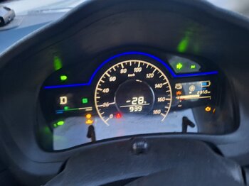

24 декабря 20232 г Итак господа, добавлю свои 3 копеек. Не могу доказать и не могу быть полностью уверенным в своих догадках, НО: - в прошедший понедельник (18 декабря) у меня закипел Ниссан е12 еповер. При этом было -34 гр.; - Был залит Кулстрим jpn синий; - электрик в итоге приговорил электропомпу; Версии 2: - замерз антифриз в -34 и убил помпу; - помпа умерла от старости... (90 тыс. пробега); Но, как то осадок остался...
24 декабря 20232 г 1 час назад, Screwdriver42 сказал: - замерз антифриз в -34 и убил помпу; Зная что может быть ниже -30, нужно проверять тем-ру замерзания Ареометром. Это у нас залил и пофигу, -15 в январе-феврале редкость, а так ареометр должен быть под рукой, 400 р его цена.
25 декабря 20232 г 7 часов назад, Vasya- сказал: Зная что может быть ниже -30, нужно проверять тем-ру замерзания Ареометром. Это у нас залил и пофигу, -15 в январе-феврале редкость, а так ареометр должен быть под рукой, 400 р его цена. Я согласен насчет ареометра, но все же и обмана потребителя быть не должно. Если я купил антифриз с надписью -40 значит так и должно быть. Я когда поеду менять помпу возьму с собой остатки канистры с антифризом cool stream jpn. Там и посмотрим что там с температурой. Может все и нормально с ним.
25 декабря 20232 г А не судьба антифриз на морозе оставить, для наглядности? Прогноз погоды можно посмотреть) или в бачок заглянуть . Ареометру веры нет. Изменено 25 декабря 20232 г пользователем Eger650
25 декабря 20232 г 2 часа назад, Eger650 сказал: А не судьба антифриз на морозе оставить, для наглядности? Прогноз погоды можно посмотреть) или в бачок заглянуть . Ареометру веры нет. Знал бы прикуп, жил бы в Сочи... Я когда выезжал не планировал кипятить мотор. И был полностью уверен в авто. + не так и часто у меня -40 стоит на улице. Даже сейчас в -34 он не должен был бы замерзнуть. Вообще, coolstream jpn ранее был замечен в проблемах с морозостойкостью?
