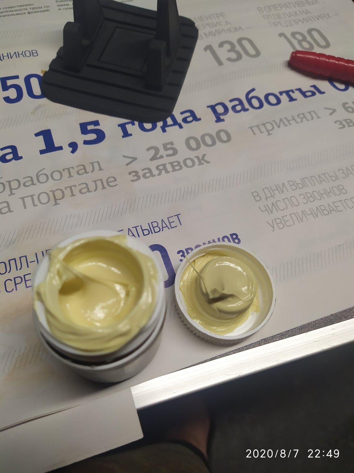

Парни, лежит без надобности одна туба вот такой смазки, куда и где её можно применить в гражданском гараже и при каких температурах?
Надо искать доки на смазку и только потом делать предположение.
9 минут назад, verlube сказал:
Понятно, что надо искать, только где и как, ничего нигде нет по этой смазке!? А так, что известно, вроде как эта смазка шла для компрессора, картридж вставляется и смазка подаётся...
Смазка кремового цвета, запах резкий, синтетический, очень вязкая...
kazan801@yandex.ru как вариант, может оказаться Fuchs LAGERMEISTER HDG 0-1. Тогда, кроме как в винтовой домкрат и петли, мало куда можно применить.
1 час назад, kazan801@yandex.ru сказал:
Скорее она буровой насос смазывала.
