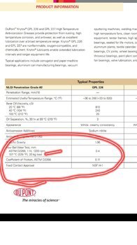

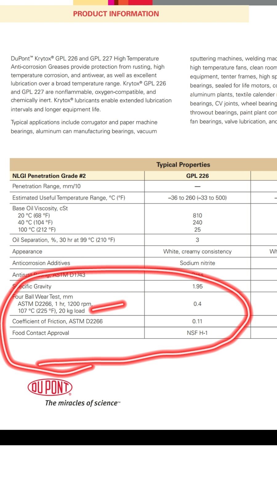

Вернее, даже так, я результаты бы назвал разнонаправленными. В вариантах есть рост до 800кг сварки, но господа, скар просто позорный, зашкаливающий и на микроскопических нагрузках (это при приличной вязкости, добавлю). Что толку в сварке 800кг, если на несчастных 40кг мы имеем 0.8-1.2мм, и только на 20кг приличные 0.4

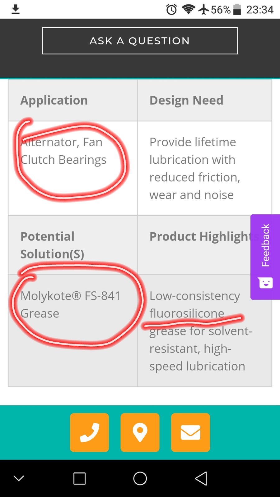

Ну подскажите куда нибудь можно применять в легковом автомобиле Mobilith SHC 460?
Только что, Boun сказал:
В шарниры подвески какие-нибудь. Возможно, в опорные подшипники стоек.
Это хорошая смазка, но там высокая вязкость базового масла все таки для типичных триподов или подшипников стартера (для более низких скоростей вращения). Лучше Mobilith SHC 220 (внутренние шрусы), Mobilith SHC 100 (подшипники высокоскоростные)
