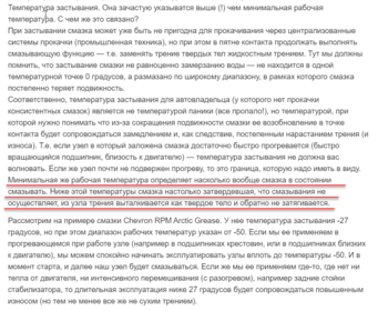

При минусах не выкрошится ли смазка со временем?
Взято отсюда.
Изменено пользователем iShatik
