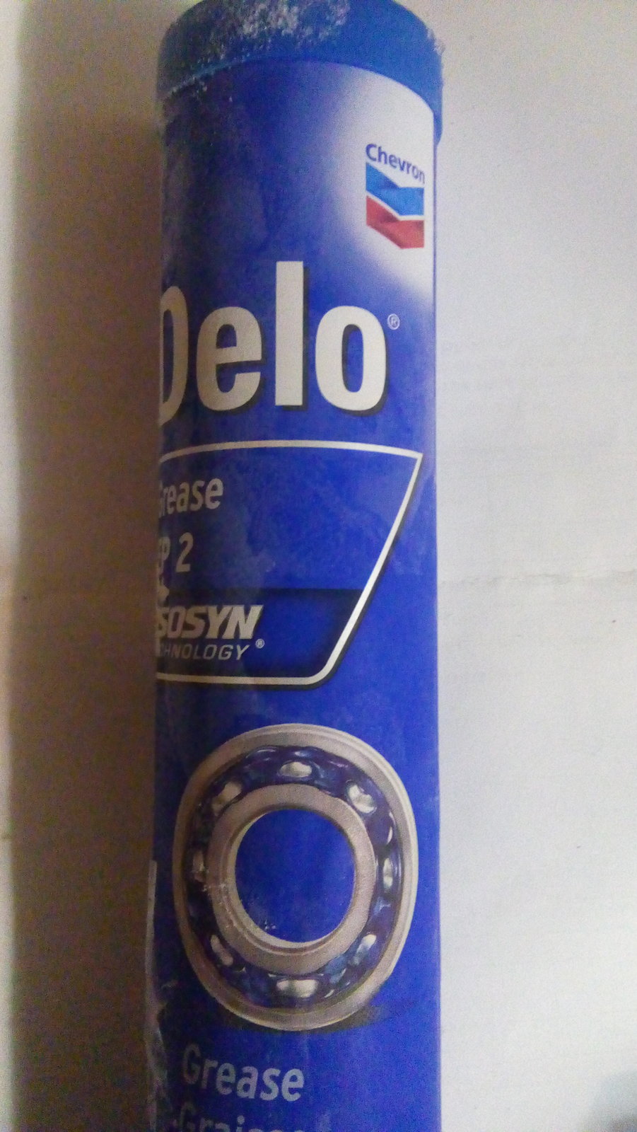

Смазка Chevron Delo Grease EP NGLI 2.
Выбирал как недорогую смазку в ступичные подшипники, с хорошими низкотемпературными свойствами. Заявленый PP -40 гр., что для нашей местности вполне себе с запасом.

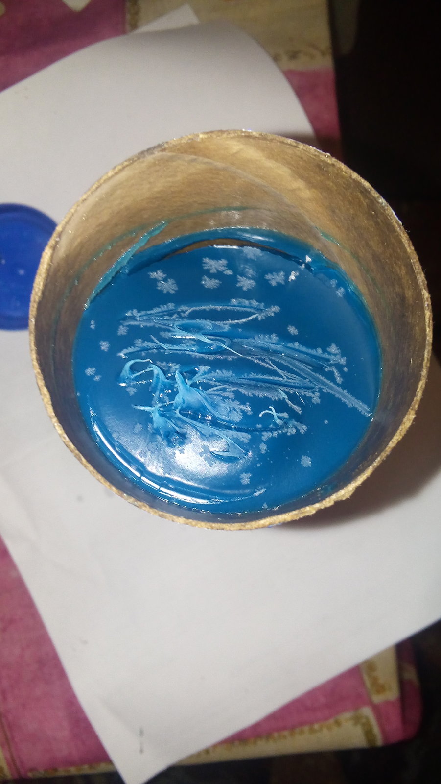

По совету, закинул одну тубу в обычную морозилку, обычного холодильника. Уже через 3 часа вынул её на свет, поковырял спичкой и был, мяхкоговоря, расстроен. Затвердела почти в мыло. И это при 15 гр. мороза. Что с ней будет зимой в -30 и представить страшно.
Короче, данный продухт - не чудо, а тупо развод. Крашеный литол по семикратной цене.
37 минут назад, Лыжник сказал:
-40 это не PP. Это температура при которой момент в эталонной ступице не превышает 15,5Нм.
Смазка универсальная, много куда можно использовать в быту. До -30 в комтранс я бы ее использовал.
:rofl: Ну , мягко говоря , это не так . Связи между назначенной в техпаспорте  нижней температурной границой  cмазки и значением низкотемпературного крутящего момента по ASTM D 4693 у данной смазки  (кроме того , что для смазок , выполняющих требования  NLGI GC он должен быть при -40 С не более 15,5 нм ) , нет никакой ( от слова "вообще"). В этом и состоит не конкретность обоих тестов ASTM по низкотемпературному моменту страгивания - результаты этих тестов никак не связаны в смазках североамериканских производителей с определением температурного диапазона применения смазки со стороны "минуса" , и наоборот , в методе Кестерниха - результат испытания по продавливанию смазки через калиброванный конус напрямую определяет для смазки конкретное числовое значение низкотемпературной границы применения .:unknown:.
1 час назад, SL1 сказал:
американские смазки имеющие NLGI GC обычно имеют нижнюю температуру -40С в соответствии с требованиями ASTM по моменту на ступице.
:negative: А это совсем не так. В частности , нижняя температурная граница для смазки Chevron Delo grease EP2 из ряда источников составляет , не "минус 40 С" , а только "минус 18 С" ( что вполне укладывается , кстати , в результаты доморощенного "холодильного" теста :ok:). У другой смазки Шеврона , также имеющей официальный допуск NLGI GC 'Chevron Black Pearl" нижняя температурная граница "минус 20 С" , а точка застывания (PP= pour point ASTM D97 , кстати , всего лишь "минус 15 С":D
