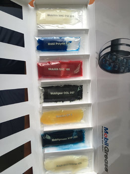

Парни, не ругайтесь.
Лучше подскажите - если заказать на Екзисте Mobilith SHC 100, то стОит-ли опасаться палёнки?
58 минут назад, Лыжник сказал:
Поскольку она красная - полагаю, что нет. Нечем подделать.
1 час назад, Лыжник сказал:
Нет. Total Ceran XM 100 заодно прикупите, пригодится.
