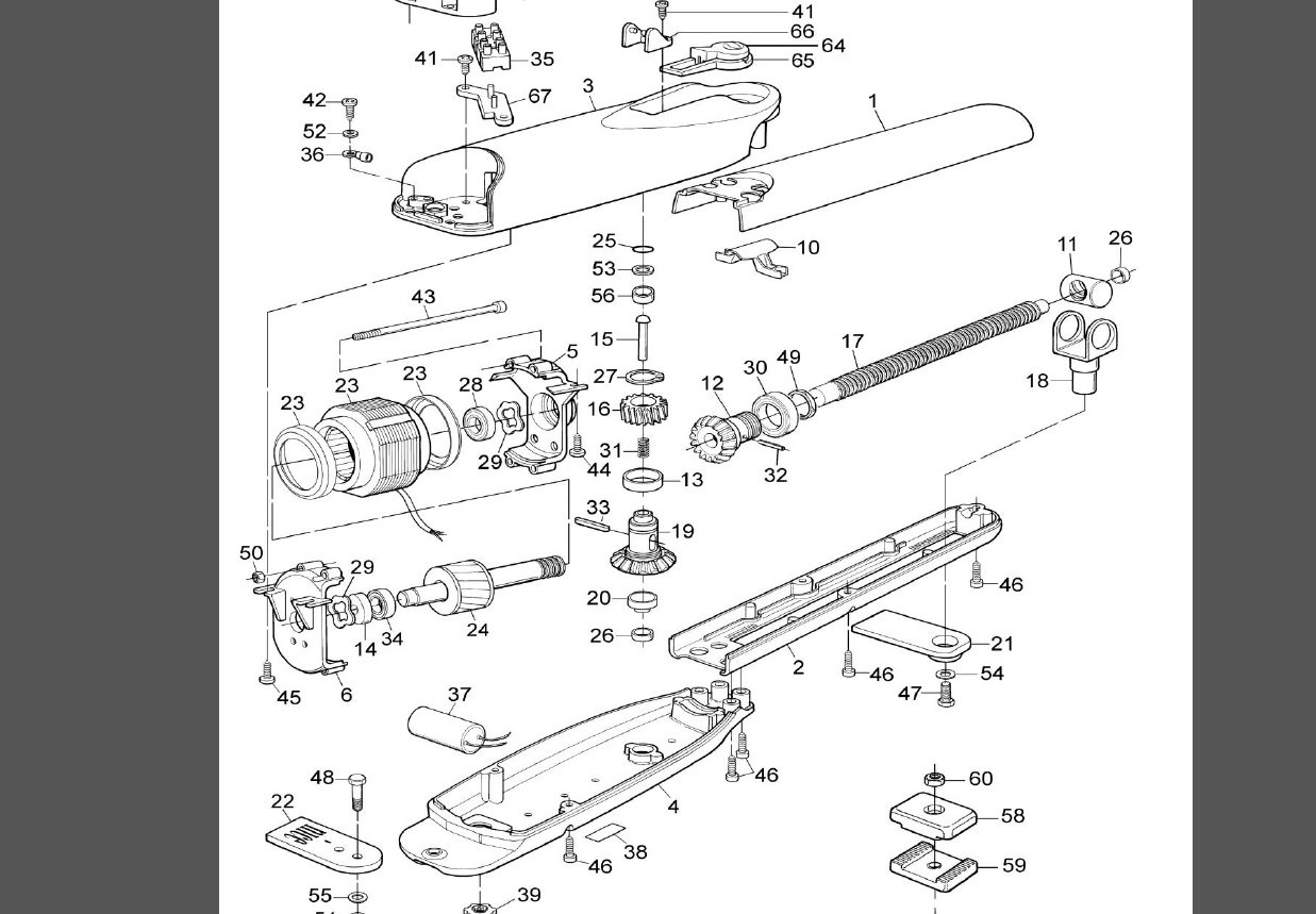

14 октября 20206 г Судя по картинке, пластик это полиамид и тут действительно все равно какое базовое масло.
14 октября 20206 г 1 час назад, Абенt сказал: механически прочный пластик невозможно испортить с помощью смазки, на любой основе Просвещайтесь: http://unom.ru/article_list/article67/

15 октября 20206 г 9 часов назад, Абенt сказал: я про другое спросил ... вы отвечает в добрых традициях Ваш тезис был, что ни один прочный пластик не пострадает ни от одной смазки. Таблица говорит о другом. Кроме того, в коробке запросто могут быть эластомеры... Хотя поскольку у задавшено вопрос сильно коптящая смазка, то наверняка углеводородная и в данном случае тревога напрасна.
15 октября 20206 г 44 минуты назад, psnsergey сказал: Ваш тезис был, что ни один прочный пластик не пострадает ни от одной смазки. Таблица говорит о другом. мой тезис о том , что если я попрошу вас прислать мне пластик , который пострадает от литола, то... сейчас я продолжу , - вы не сможете мне его прислать, доходчиво? а таблица мне фиолетово... здесь любят рассуждать о воздействии смазок и масел, на рти, пластмассы, цветмет, но дальше говорильни дело никогда не идёт, одни слова, когда попросишь показать - тишина 13.10.2020 в 23:06, psnsergey сказал: И в обоих случаях есть риск, что смазка на нефтяной основе приведет к быстрой деградации пластика... можно с таким же успехом написать - "в обоих случаях есть вероятность похищения механизма для открывания ворот аргентинскими шпионами для последующего изучения воздействия на пластик смазки на нефтяной основе"
15 октября 20206 г Популярное сообщение Абенt я знаю, что такое агрессивное невежество, не надо мне так наглядно его демонстрировать. Что значит "пострадает"? Заплачет и попросит пощады? Растает? Я как инженер рассуждаю так. Есть некоторый материал, есть метод испытания, на выходе которого есть некоторое число - допустим, показатель износа. И вот имея эти вещи, можно уже варьировать материалы и смазки и смотреть влияние. Причем может так быть, что влияние выразится в, например, двукратном снижении срока службы. Агрессивный невежда этого не заметит, конечно. Он же как - взял кусок, опустил в банку и все, тезис доказан. А тезис ваш был изначально, что никакой прочный пластик не пострадает ни от какой смазки.
15 октября 20206 г 14.10.2020 в 19:45, Абенt сказал: это герметичный узел? как он выглядит? Нет не герметичный.
15 октября 20206 г 13.10.2020 в 22:25, tesloil сказал: Если высокие нагрузки , то это уже не про "Huskey HTL-500" . В ней эксклюзивный "минус" достигнут помимо типа масляной смеси еще и благодаря ее низкой вязкости , что естественно на нагрузочной способности сказывается негативно . Все-таки , в приоритете здесь кальций-сульфонатные на ПАО/минеральной основе - это и совместимость с пластиками , и достаточный минус ( до -40 С ). и отличная нагрузочная способность . А выбор конечно за Вами . Ну как высокие, может мне просто кажется, сравнить не с чем. Привода получаются самые слабенькие в линейке данного производителя, но и ворота легкие, без ветровой нагрузки и с низкой интенсивностью работы. На профильных форумах пишут что на морозах долго не живут.
15 октября 20206 г Ворота есть ворота , даже при лёгких воротах нагрузки в приводе могут быть довольно не шуточные . ..Не высокий ресурс этого дивайса при эксплуатации на морозах скорее всего вызван тем обстоятельством , что в оригинале привод может быть смазан не дорогой минеральной смазкой . По этой причине Вам и дали совет применить туда кальций-сульфонатные смазки на синтетической основе , чьи низкотемпературные свойства в пределах до минус 40 С , не вызывают сомнений . У HTL-500 нагрузочные параметры согласно технического паспорта минимальны . Вполне возможно , что она и справится с поставленной задачей , но есть сомнения , а вот синтетические смазки на Ca-sulphonate , в этом плане сильно превосходят смазку HTL-500 , и по параметрам /свойствам видятся мне куда более подходящими ..
15 октября 20206 г Помимо названных ранее можно присмотреться ещё к паре смазок - 1. Смазка GM p/n 12372187 ( Super-Lube multi-purpose synthetic ptfe grease ) и 2. Смазка "Red line cv2 grease" .
15 октября 20206 г 16 минут назад, tesloil сказал: . Смазка GM p/n 12372187 Помнится мне какие то нарекания были к этой смазке... А вот какие, не помню - давно дело было. Тему по ней перечитывать нереально к сожалению....
