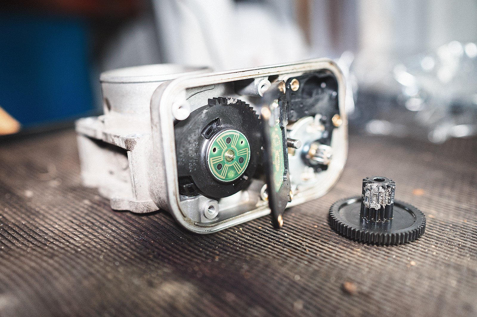

А какое они имеют значение, при паре трения металл-пластик?
Имеют однако . В парах приводной автоматики пластик - цвет.метал ( стали применяются реже ) и даже в парах пластик-пластик , удельные нагрузки в зубчатых зацеплениях бывают значительными .
