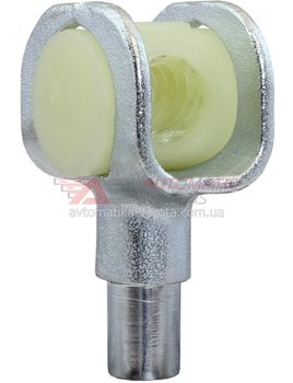

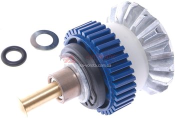

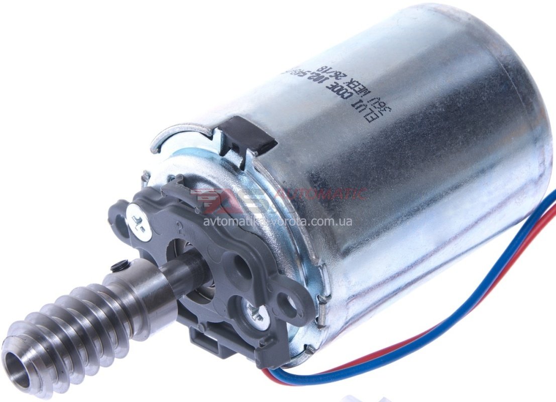

Здравствуйте. Прикупил на днях автоматику для ворот. Что посоветуете для смазки при ежегодном обслуживании для безотказной работы в морозы и длительного срока службы.
Основные трущиеся детали это стальной винт и пластиковая гайка а так же  стальной червяк и пластиковая шестерня.  На профильных форумах советую мазать литолом или циатимом, но что то не хочется да и морозы  хоть и не якутские но -30  -35 бывают хоть и редко.
Заводская смазка в приводе, по консистенции очень на поминает тойотовскую для тормозов только цвет прозрачный, а не розовый. Или  может купить баллон белой литиевой смазки для замков дверей? или она не подойдет, так как нагрузка поболее будет. В общем кто что посоветует? спасибо
Вам нужно что-то такое - Total Ceran(Nevastane) XS320 или как вариант Amsoil synthetic water resistant grease ...У Amsoil есть ещё Synthetic multi-purpose grease или чуть более "минеральная" Off-road synthetic polymeric grease во 2-й консистенции ....Вообщем , все это на тему смазок кальций-сульфонатных с приемлемым "минусом".
zuper001 Сталь черная или нержавейка? Если есть оригинальная смазка для редуктора, то надо повнимательнее присмотреться к ее консистенции, может оказаться жидкой или полужидкой.
Вообще надо внимательнее присмотреться вообще к заводской смазке и рекомендациям производителя. К примеру, если она растворяется в спирте, то это ПАГ. Если горит без черной копоти и с белым пеплом, это силикон. И в обоих случаях есть риск, что смазка на нефтяной основе приведет к быстрой деградации пластика...

А может HTL-500  ? Оригинальная смазка уверенно держит форму, по консистенции как майонез или сметана:)

Вполне себе пойдет. Но, если там не нержавейка, то для защиты от коррозии лучше кальциевые, сульфонат-кальциевые или алюминиевые смазки. И еще, судя по картинке, (если ошибаюсь - поправьте) одна из конических шестерней алюминиевая, а литий для алюминия противопоказан.

Если высокие нагрузки , то это уже не про "Huskey HTL-500" . В ней эксклюзивный "минус" достигнут помимо типа масляной смеси еще и благодаря  ее низкой вязкости , что  естественно на нагрузочной способности  сказывается негативно . Все-таки :congratulate: , в приоритете здесь  кальций-сульфонатные на ПАО/минеральной основе - это и  совместимость с пластиками ,  и достаточный минус ( до -40 С ). и отличная нагрузочная способность . А выбор конечно за Вами .:unknown:
