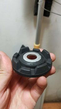

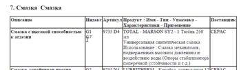

Чашка ограничителя амортизатора (она же демпфер, на скриншоте поз. 10).
При установке чашки под нее по инструкции необходимо нанести смазку TOTAL – G1 (MARSON SY2) со стороны кузова.
Описание смазки:
Универсальная синтетическая смазка Использование : Смазка механизмов, подверженных высоким давлениям и воздействию воды (Опоры стабилизатора поперечной устойчивости и т.д.)
В автодоке по артикулу 9735 D4 ничего не находит, екзист выдал, но цена космос 1757 Р.
Подскажите пож-та замену.

Она не пойдет для резиновой чашки? Таблицу отсюда взял, на сайте производителя не нашел.
И если чашка будет из полиуретана, то смазки те же самые можно использовать?
Изменено пользователем iShatik
Опорную чашку можно смазать силиконовой HVS-100 и также можно этой смазкой смазать вариант из полиуретана ( нельзя ею смазать только изделия из силиконовой резины , но такие в подвеске не применяются ).
