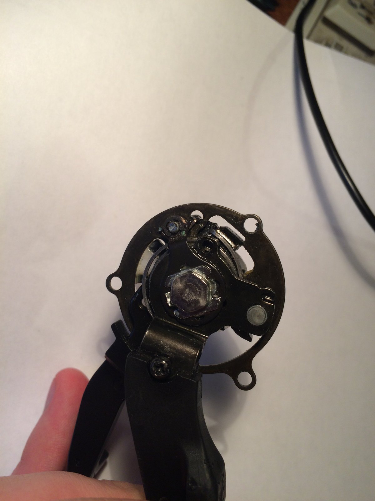

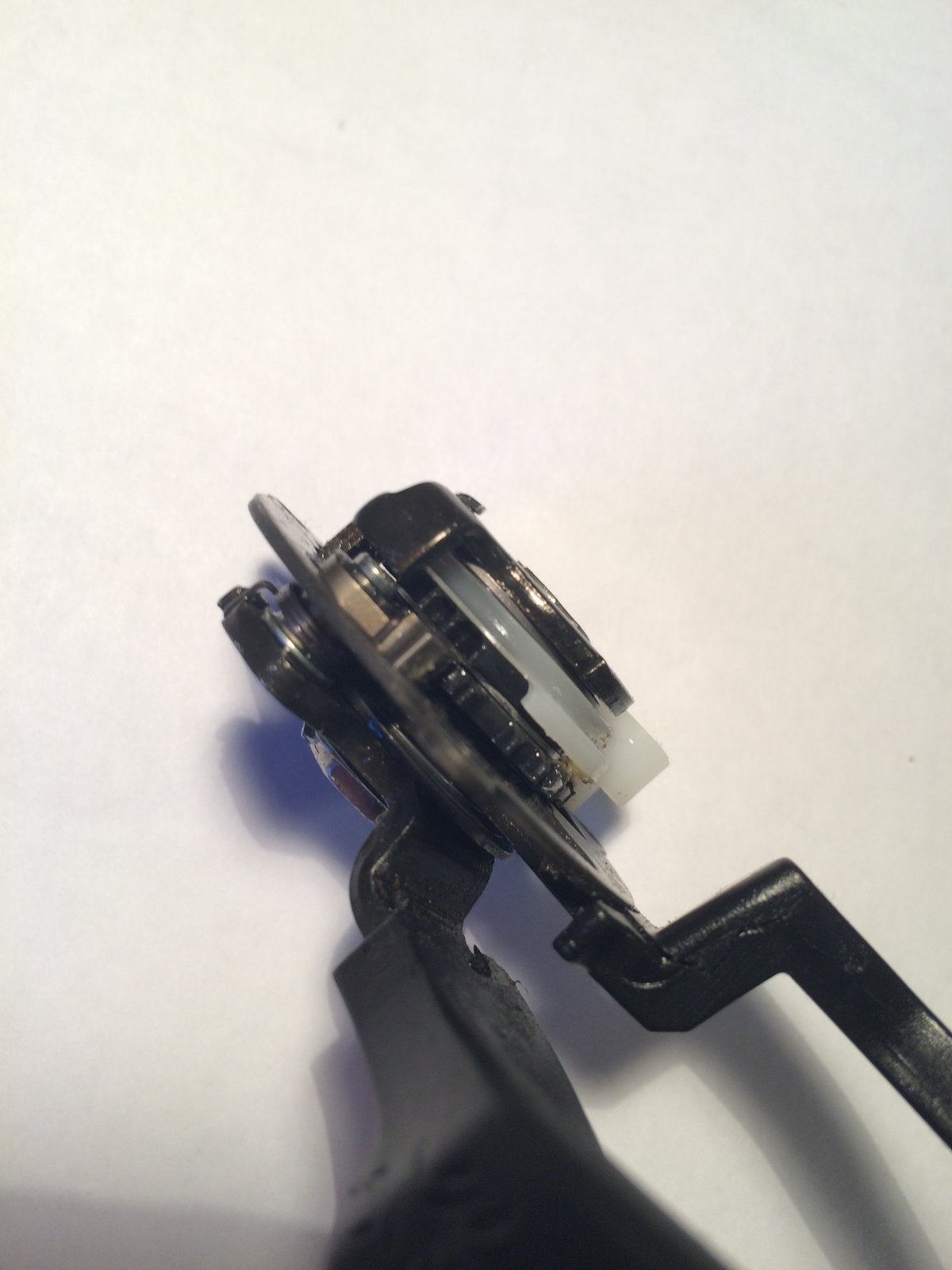

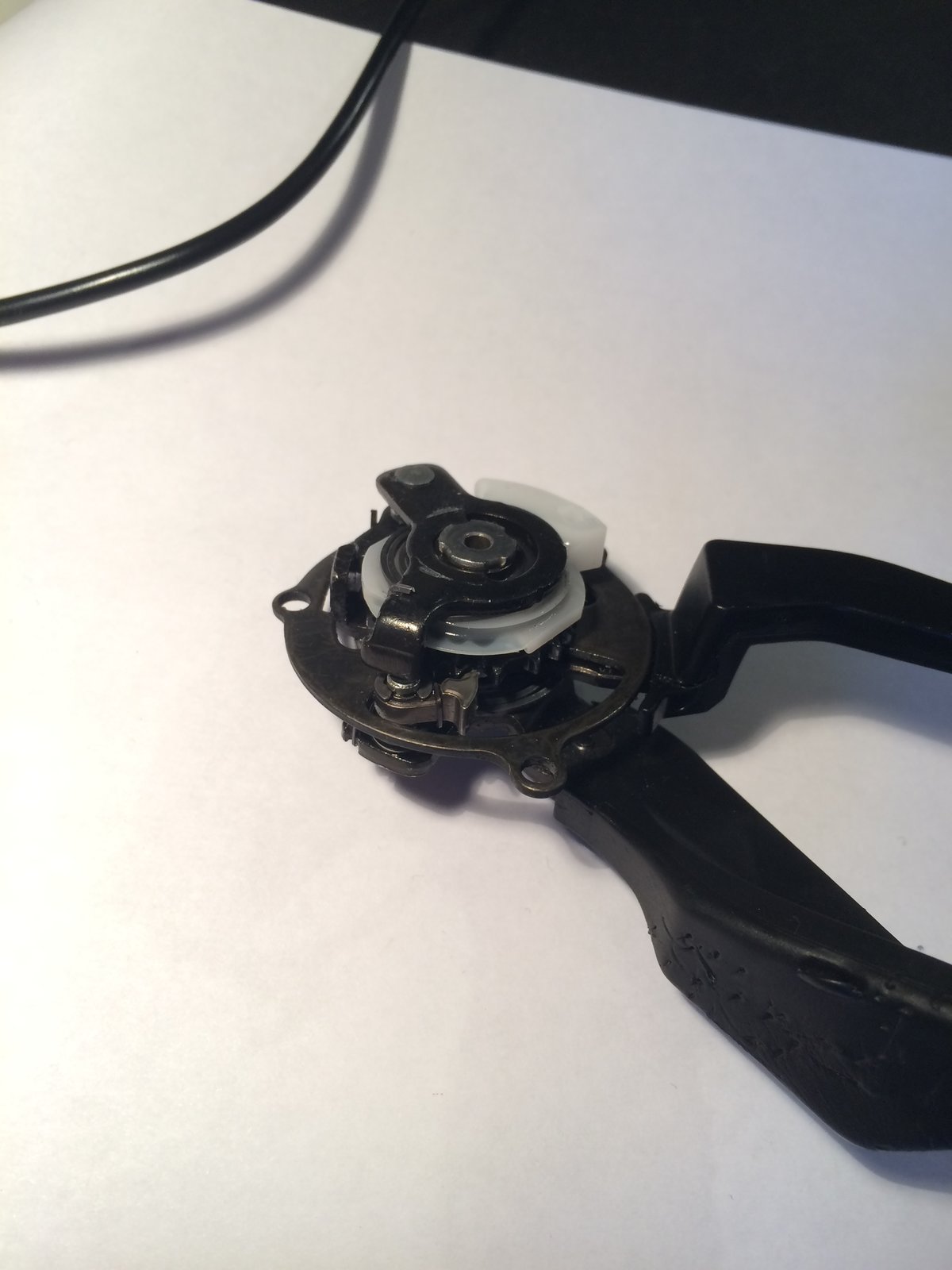

Имеется вот такой механизм (манетка - для переключения скоростей велосипеда)
Есть проблема смазка там периодически усыхает и механизм начинает клинить и залипать (на фото без корпуса)
Чем можно смазать ненагруженые пары трения сталь-сталь, сталь-пластик в негерметичном корпусе с возможностью попадания влаги в следовых количествах для обеспечения максимально продолжительных интервалов ТО? Желательно так что бы туда можно было не заглядывать лет 5 и более.
Велосипед используется как основное средство передвижения круглый год, каждый день. Хранится на улице в любую погоду, климат теплый, максимальный минус -10 пару дней в году. В хозяйстве 5 велосипедов.

7 часов назад, sobol29 сказал:
Nevastane XS80
Superlube труднодоставаемо и небюджетно
Huskey HTL-500
4 часа назад, Screwdriver78 сказал:
Nevastane XS80
Huskey HTL-500
На счет невастана есть у меня сомнения, пробовал CERAN XM100 хватило на год.
Об хаскей в моих пенатах даже не слышали, это только когда в гости в Украину ездить, буду там хаскея чуть ли не на каждом углу толкают.
Superlube это которая Synco Lube® Multi-Purpose Synthetic Grease with Syncolon® ?
Вполне доставаема
То есть как я понял лучше смазки на основе силикона?
А такие варианты как
Berusil FO 36-2 или Molykote 3451? Еще доставаема продукция OKS.
Или Superlube будет лучше?
8 часов назад, sobol29 сказал:
Лучше смазки на основе сульфонатов, как Невастан.
Еще лучше смазки на основе кальциевых мыл, а именно солидол и его родственники, но у них не очень хорошие низкотемпературные свойства. Солидол на низковязкой синтетике- редкость.
Силиконовые смазки обладают несколько худшей водостойкостью, зато конкретно эти две - имеют отличные низкотемпературные свойства, если вы собираетесь эксплуатировать узел круглый год.
И я советую вам по-человечески заполнить профиль, а конкретно город, чтобы можно было давать советы предметно сообразно с вашим климатом. У нас морей много разных, смазки для Сочи и Архангельска - принципиально разные смазки.
PS: прочитал отдельное про климат в вашем сообщении. А я бы тогда заложил Neste OH Grease 0.
Изменено пользователем Screwdriver78
9 минут назад, Screwdriver78 сказал:
У моря... Одессит я, бывший, хотя бывших одесситов не бывает:)
Живу под Дрезденом, Германия.
Те "до -10" о которых я писал, там бывают раз в пятилетку несколько дней, а в основном зимой погода околонулевая или плюсовая
Там проблема скорее не во влагостойкости сколько в том что много смазки туда не набьешь ибо начинает тупить, а когда закладываешь немного то она просто тупо высыхает и когда она подсыхает узел клинит. Вот меня и интересует вариант который который будет сохранять свои свойства максимально долго, не высыхать. CERAN XM100 например очень хорошо чувствует себя в планетарной втулке но для данного варианта не подходит:(
Водостойкость... Имеется в виду скорее что бы она не вступала в реакцию с водой. Если вода туда и попадает то это 1-2 капли которые просто стекают с механизма и естественно исправляются из корпуса.
Вот поэтому и смотрел в сторону силиконовых "долговечных" смазок
Купить тут можно очень многое, а то что трудно купить в свободной продаже можно заказать через знакомых преподавателей из уни. Те могут выписать себе почти все что угодно.
1 час назад, sobol29 сказал:
А я-то думал, почему это набор смазок, на которые мы тут только облизываемся, легкодоступен.
Тогда я всё-таки начал бы эксперимент с этой вот тефлоновой суперлюбы, да, которая по ссылке наверху, тем более что она универсальна и пойдет еще много куда. А если ее водостойкость будет недостаточной - то несте.

11 часов назад, Screwdriver78 сказал:
Тогда с неё и начнем, тем более что действительно смазка с пищевым допуском в хозяйстве вещь полезная.
Спасибо за наводку!
