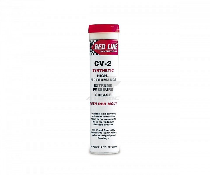

48 минут назад, Абенt сказал:
я не меняю ролики
Я тоже.
Вот этим стоматологическим инструментом вскрываю, промываю...
Потом закладываю вот такую смазку и проблем нет.
