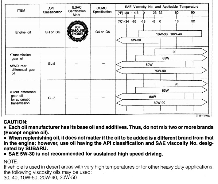

вот выдержка из оригинального мануала 1998 года, обратите внимание на последнюю строчку - для жаркого климата, тяжелых условий и таскания прицепа
00c905fa352a120bb7d113ea3f4563cde10ea5f7
А, тут уже тыкали картинками из японских мануалов по СТИхам, где вплоть до 10w60 советуют? И на собственно сами "густые" масла с плеядами на японской яхе?
Нет? Ну и я не буду, лень искать=)
Вкратце смысл там таков: включай голову, и лей что под режим эксплуатации подходит. Глупо лить в 207й мотор, отжигающий по ралли-спринтам "каталожное" 5в30. Равно как и глупо в атмодвушку "дом-работа" пихать 5в50 или еще что погуще.
