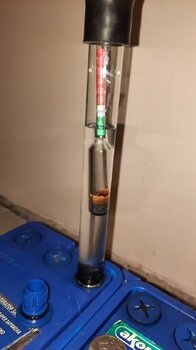

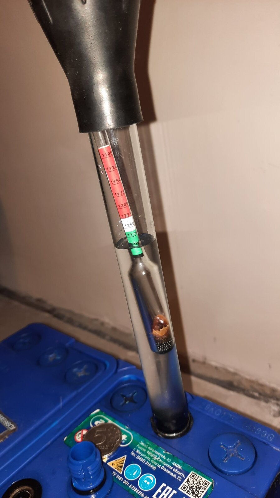

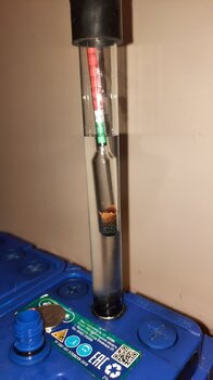

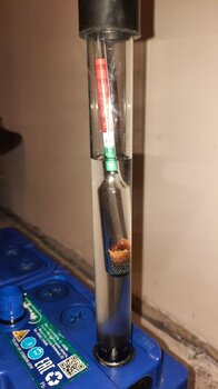

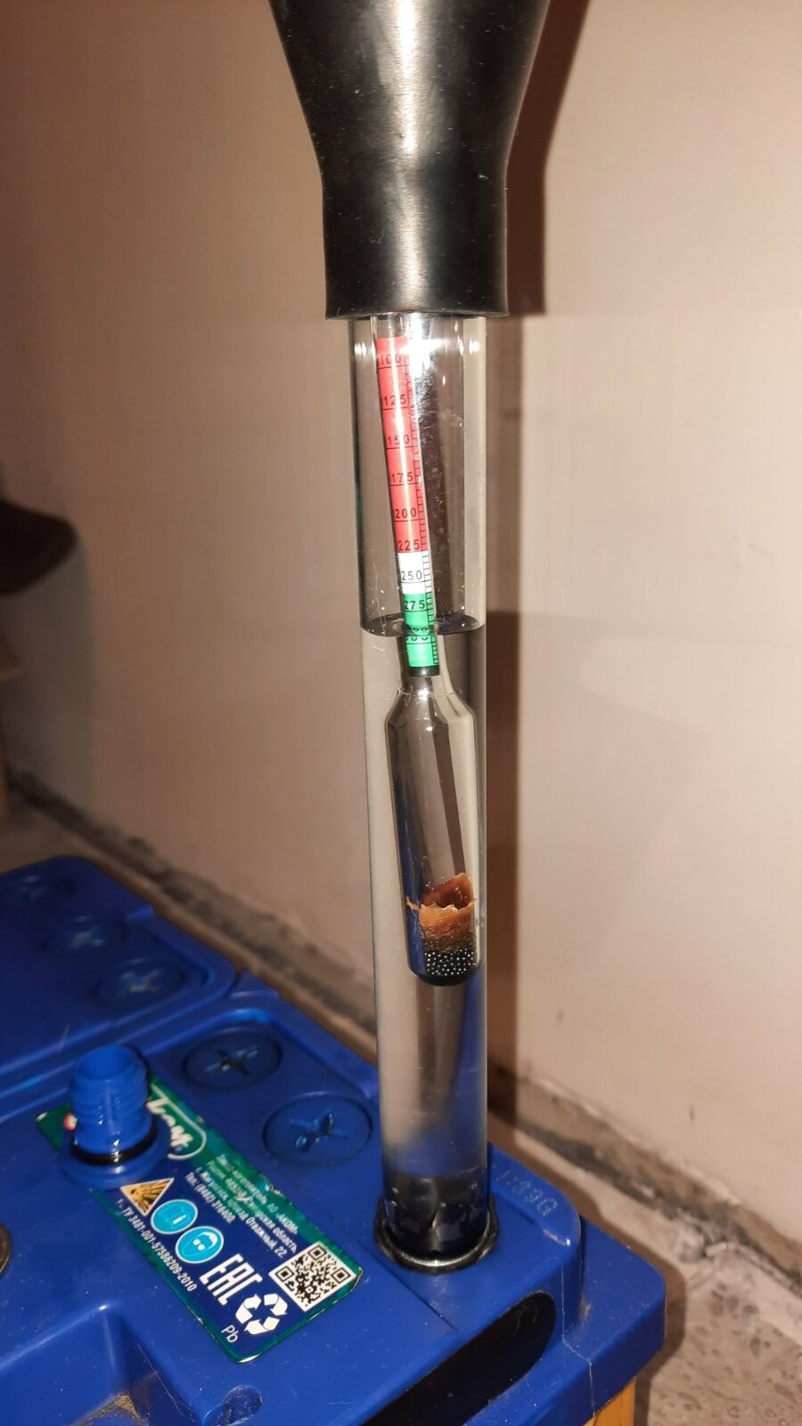

Так...
 дело было в январе ( минус 3 на улице), снял субъекта и на хоз. тележке покатил его в дом, снег укатанный, бугристость, трясло субъекта знатно.
СРАЗУ,
(читаем еще раз)
СРАЗУ решил измерить плотность БЕЗ ОТОГРЕВА.
:sarcastic:
20220108_235232.thumb.jpg.7fe444c54e6f68dd523cc9f8a1c7c81c.jpg20220108_235339.thumb.jpg.daed5ccf5a47b74935eeb4481715e039.jpg20220108_235453.thumb.jpg.8e93a367373eb09ed3ac509f9603790e.jpg20220108_235559.thumb.jpg.e055a94084666411f0421245ec87a578.jpg20220108_235656.thumb.jpg.7eeb3e81a21a697b8e5668d9a7a765e4.jpg20220108_235808.thumb.jpg.d86306868c540214c4eafb04bcfe79a5.jpg20220108_235917.thumb.jpg.3e8238cd6f3de55ff2eacc41e8336374.jpg20220109_000111.thumb.jpg.f1e43fd1c27be9a32b67c1b8eb451431.jpg20220109_000145.thumb.jpg.46dda784c2e6ab7d9e6b6636c7380d1e.jpg20220109_000242.thumb.jpg.26b40d87091aacbcd3505a2483fecf0b.jpg
Норм?:sarcastic:
Откуда такая плотность, да еще после принудительного ее понижения прошедшим летом (с завода 1,31 было)?
Со дна ее вытряс, пока доставлял его домой.
При подключении зарядки плотность со временем быстро пришла в норму.
Съел порядка 5 АЧ, машина неделю стояла.
Изменено пользователем Discoverer
3 часа назад, Discoverer сказал:
Плотность повышается от мороза, если отогреть до +25, то на 2 сотки упала бы ещё.

12.02.2022 в 22:03, stranger сказал:
Извините, но должен сказать "ШИШ"!
Ранее такого не было, именно на этом (отдельно взятом) АКБ.
Отогрелся, НРЦ поднялось, плотность на том же месте!
Как так? :sarcastic:
Плотность начала падать в течение подзарядки и пришла в ожидаемую мною "норму" этого показателя в 1,27 заряда. Причем в каждой банке по разному было и по времени "нормализации" и по показателям плотности.
Были падения и до 1,25!
Еще ранее был TAB полар 66.
На "ТАБББ" (чтоб не путали с акомом)  в мороз и НРЦ снижалось (вполне логично согласно законам физики и электрохимии), и плотность, доступная к измерению над пластинами) и абсолютно равных условиях эксплуатации. :)
