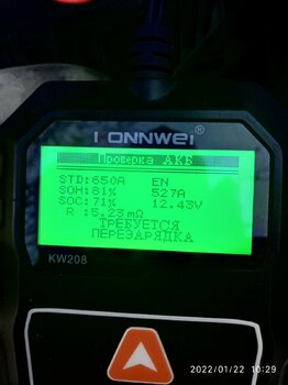

Решил поделиться деградацией моей ИЭфБи от 07.19г/в..дата фото в углу правом
Изменено пользователем СЕРАФИМ
Попутал д/в
СЕРАФИМ А почему на первом фото STD 700A, а на остальных 650А?
Потому что его стандарта однажды мало оказалось,видно ведь что току много выдал,это было после зимовки и после заряда выходного дня
5 минут назад, СЕРАФИМ сказал:
Т.е. во время измерения двигаем шкалу для получения, на взгляд исследователя, более объективного результата :D
Изменено пользователем wrighty
