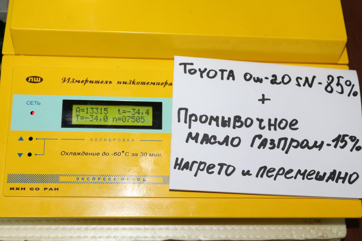

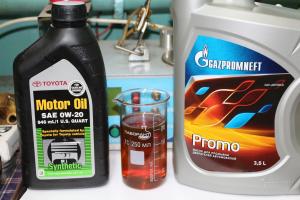

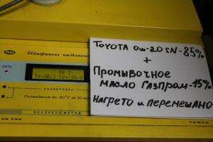

вспышка выросла, пурпойнт и динамическая вязкость изменилась в худшую сторону

А почему это стало сюрпризом для вас? изменение вязкости вполне прогнозируемое явление, 40-ка наоборот жиже станет. Маслечко то минеральное, конечно оно пурпоинт подпортит.
@Пенсионер24, Я как раз в начале декабря промывал этим же Газпромом Promo, а потом заливал Газпром Супер 5-40. Залито 3,5л 5-40 и осталось 300мл промывки. Получилось поди 10-30))))

застывание.. = ниже -50гр.                                                      = -38гр. (ёпта..
динамическая вязкость при -35гр. = 5186.                           = 7505
действительно офигеть, но температура застывания ладно предсказуемо... а вот CCS вообще печаль, так сильно из-за 15%...
получается никаких промывок перед зимой. от блин, что ж делать теперь...) откачать литр насосом и влить литр свежей нулёвки?)
Да не.. я уже не чему не удивляюсь..
просто как то решил проверить теорию с практикой.. а оно вон как оказалось..
а если я и так дальше в "не правильных анализах" пойду.. ???
что ж тогда будет.. ?   :db:
Эх кабы знал..  :facepalm:
