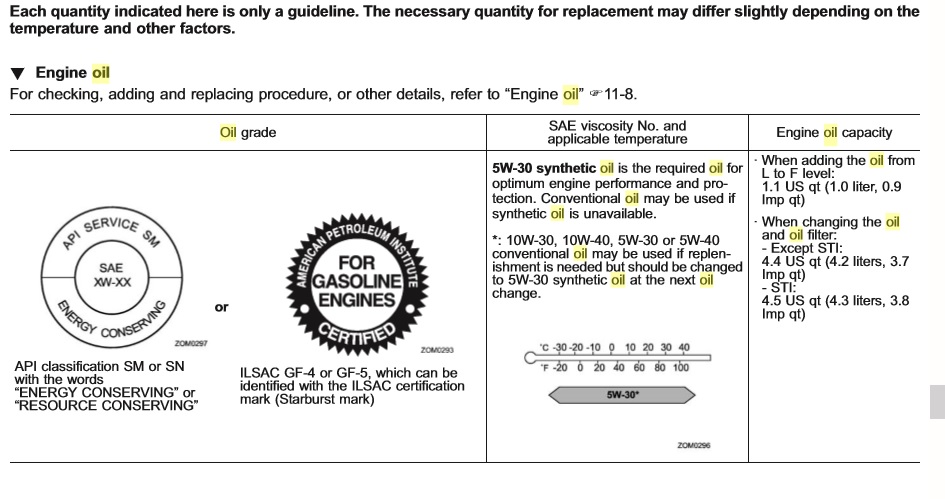

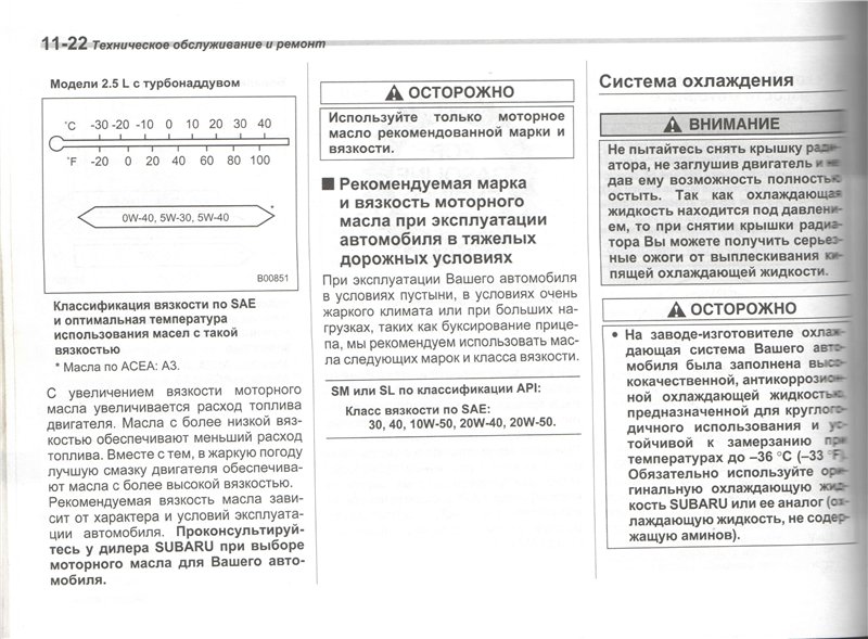

вот что я вижу в мануале (у меня ёж)
читаем
1. для овощей :
масло А5 по АСЕА только 5в30
А3 по АСЕА - выбирай под езду , климат и т.д
2. для турбо
только по А3 (по АСЕА) - т.е как п 1  с учетом дополнительных пунктов нагрузки (жара , горные дороги)
Изменено пользователем lucky devil
А вот что в новом мануале на STI от 11-12 года и выше:
Подозреваю так стало, после того как Американцы начали закидывать FHI вопросами о том, почему у нее такой "хитрый" мануал, который можно трактовать по разному. Типа для жары можно и тридцатку и тут же фигурируют вязкости вплоть до 20W50! Тема где-то на Nasioc была.
