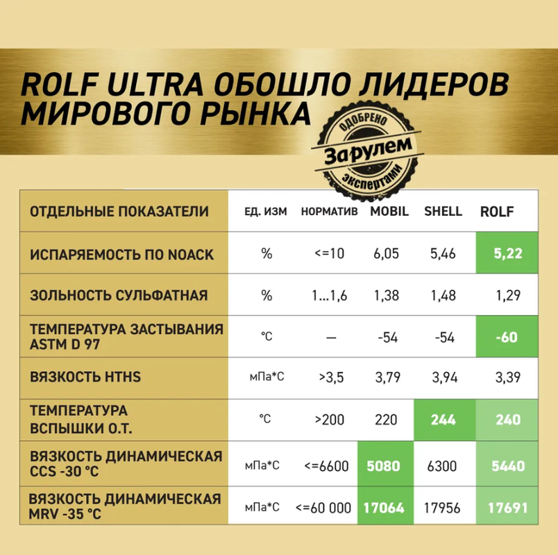

8 минут назад, Misha6112008 сказал:
Нет. Это гидрокрекинговое обычное масло.
линейка Rolf 3-synthetic - это гидрокрекинг + ПАО + Алкилированные нафталины. Чистый гидрокрекинг - это линейка Rolf GT (и по сей день).
Изменено пользователем ai_gelios
21 минуту назад, ai_gelios сказал:
Связь нулевая. Капля РАО в районе 10%, для лучшего маркетинга.
Shell helix ultra аналог Rolf Ultra.
