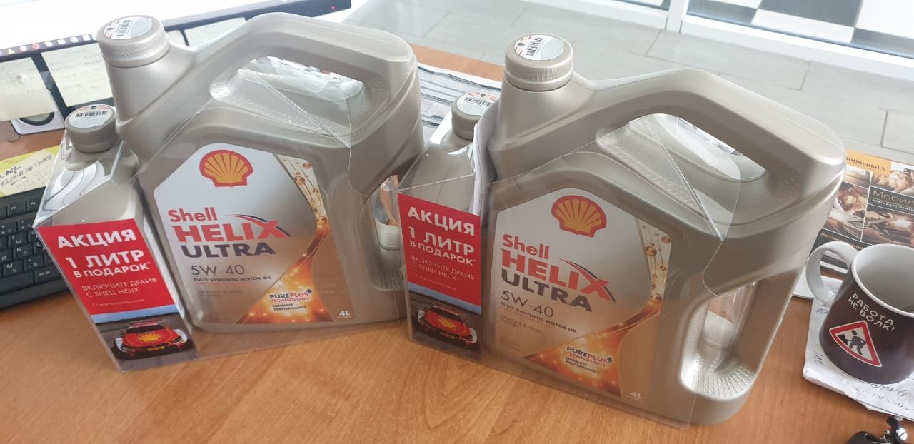

Сегодня наконец то получил своё масло. Скоро буду пробовать. Заказывал 4+4 чтоб перестраховаться если на угар пойдёт, а получил еще по 1 л в подарок=) приятный бонус , масла в оригинале по всем параметрам проверил.
Спойлер
736260152_WhatsAppImage2019-09-10at14_22_05.thumb.jpeg.36362575e090514839793d2bd8e3f995.jpeg
Изменено пользователем rampageII
