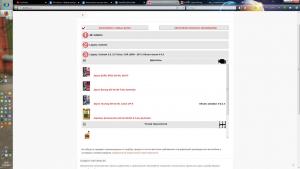

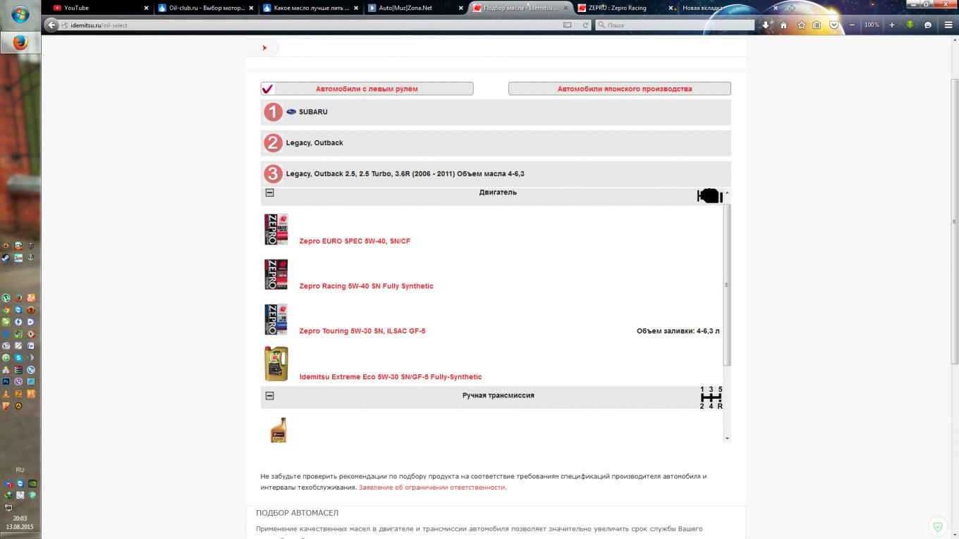

Кстати только один сайт мне показывает 5w40, все остальные поголовно 5w30 шпарят. :pardon:
Сайты они коммерческие и показывают то что они считают нужным - это не калька с рекомендаций производителя.
5W40 тоже разные бывают, некоторые на нижней границе вязкости по SAE можно сказать густое 5W30.
В обшем надо характеристики конкретных масел читать при выборе.
