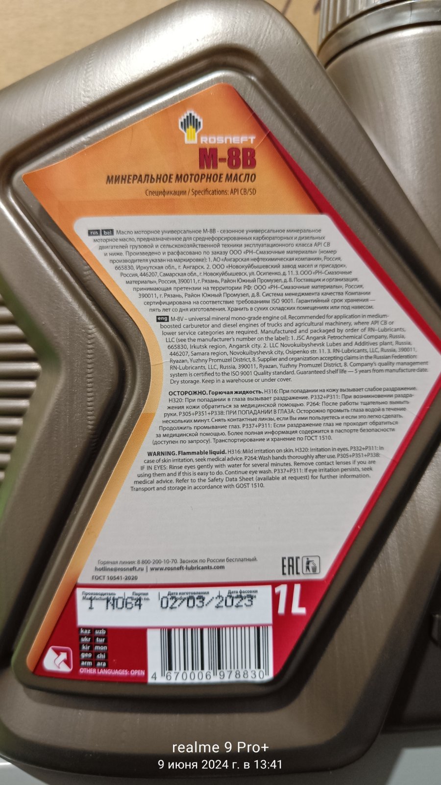

Может действительно ангарские литрушки у вас в Сибири, хотя я ангарского автола не помню, они раньше в основном дизельные масла делали. В общем сделайте фото тыльной этикетки полностью, тогда узнаем.
Не решились, значит наверное и не стоило. А масло какое изначально залито и в какой двигатель?

Непомню уже, что было залито. ДВС g4na
1 - Ангарск
2 - Новокуйбышевск
3 - Рязань
На канистре которая на фото - 1.
Ну наверное логично в Кемерово ангарское масло продавать? Зачем туда везти рязанское или самарское?

Да, действительно сибирское, у нас в Европейском регионе такого автола нет и не было. В любом случае можно применять безбоязненно, там различия только по чистоте базы. Так лучше поменять масло на свежее, если не помните, что было залито.

В 90-е масла Ангрол продавали и в СПб, поскольку компании боролись за выживание и искали новый рынок сбыта.
А почему тогда Рязань продавали только в таре не больше 5 литров? Я думаю просто добивали старые запасы сырья со времен ТНК.

Ну в 90-е наверняка это были разные компании, а теперь то одна. И смысла никакого нет в Тулу со своим самоваром ехать.
Хотя у себя на заправке я именно рязанский автол брал, в литрушках, на трассе которая вела в Новокуйбышевск в том числе :D

ГПН например с Омска возит свой ГОСТ по всей стране и вроде проблем не испытывает, правда и ценник за него дерёт лютый.
Так это когда было? В том то и дело, что только новокуйбышевский он был в старой таре из зелёного пластика, а рязанский автол в тару больше 5 литров не фасовали.

Осенью взял на промывку несколько канистр по 1 литру РН рязанские
А у ГПН один завод разливает минералку? Если один, то я не вижу подвоха. У РН то 3 завода, и нет смысла таскать продукцию с одного конца страны в другой

Так это остатки и распродавали.
Я у ГПН масла ГОСТ видел только омские, хотя у них и в подмосковном Фрязино завод есть и ещё где-то.
