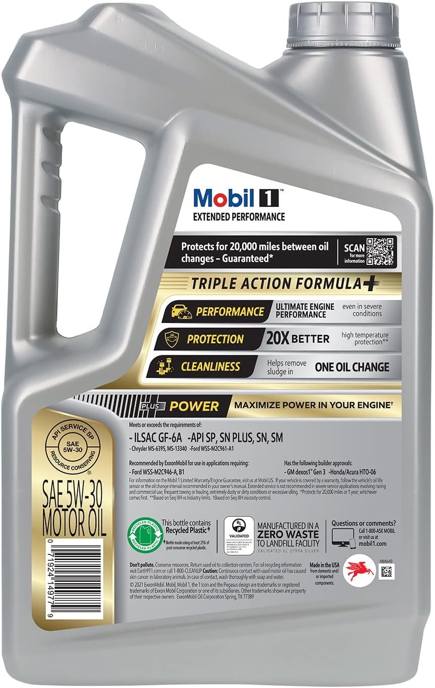

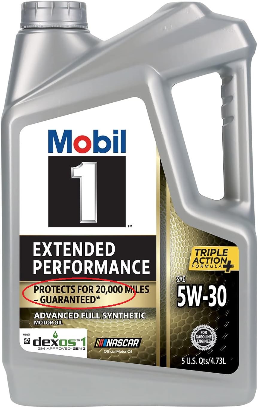

5 часов назад, alex323 сказал:
Снижается ли  ресурс масел современных спецификаций? Скорее всего да. Так а что важнее: чистота (и ресурс) мотора или ресурс масла? Как по мне, ответ очевиден.
Как по мне не очевидно.  :Connie_cleaning-glasses:
Api SN/SN Plus
Mobil_1_Extended_Performance_5W_30_4_8l.thumb.jpg.201a475b063f77857871416481f866cd.jpg
ILSAC -6A / API SP
