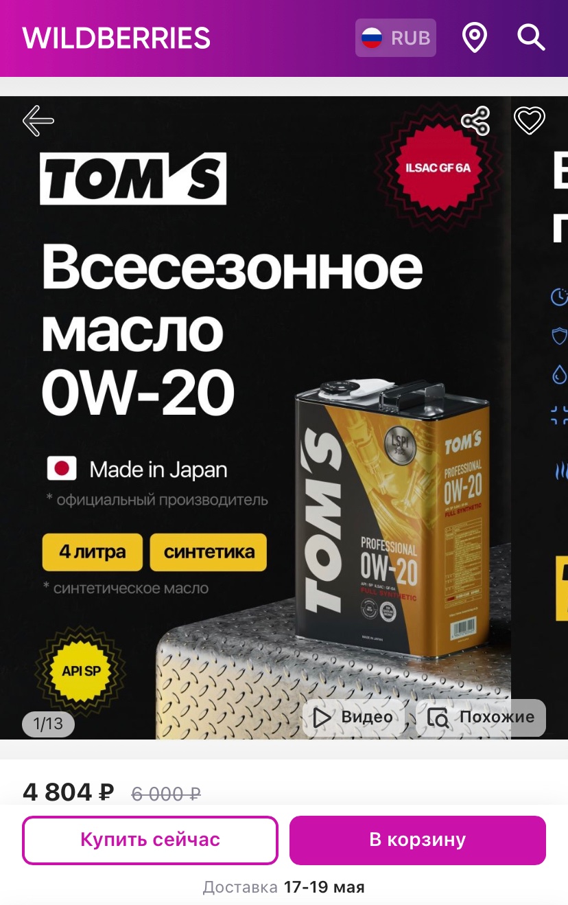

14 мая 20233 г alex323 По мне за просто илсак, как бы дорого. Изменено 14 мая 20233 г пользователем Рокфор
14 мая 20233 г 31 минуту назад, alex323 сказал: Представитель молорик, в УРЦ сделали. Масло - нормальный, рабочий ИЛСАК. Скока денег? Ну, как бы стандартная цена для редкого масла из красной книги, - чуть дешевле мобила.
14 мая 20233 г Цена конечно неадекватная за такое обычное масло Изменено 14 мая 20233 г пользователем Oleg_is_250
14 мая 20233 г У меня есть два вопроса, почему анализ неполный, и хотелось бы увидеть низ и верх канистры.
14 мая 20233 г Да многие люди покупают бренд, а не физические свойства масла, что продаст продавец в магазине то и купят. А то что там внутри с оил за 2000 какая разница, зато мужикам можно сказать в гаражах, я лью дорогое японское масло.
14 мая 20233 г Profix SP0W20C - 2 946 ₽ (made in Japan) Seiken SKSPGF6A0W20C - 3 465 ₽ (made in Japan) Это масло в анализе находится по парт номеру 00410-TP020-04 на маркет плейсах ВБ и 0зон Изменено 14 мая 20233 г пользователем Euro
14 мая 20233 г За эти деньги лучше японский OEM возьму, но не как не TOM'S Professional. Видимо для избранных ценообразование.
