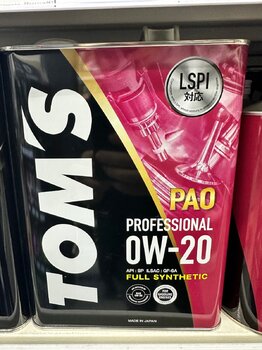

Здравствуйте, уважаемые специалисты и знатоки.
Езжу на таком масле уже 4 замены (~20000), сегодня увидел в продаже такое масло TOM'S Professional 0W-20 API SP PAO (на форуме не нашел).
Стоит оно значительно дороже. Вопрос, есть ли смысл заливать именно PAO в двигатель с прямым впрыском 1,2L это TOYOTA C-HR.
Ранее ездил на moly green 0w20.
Сейчас пробег 85000, и не так давно пришлось промывать топливную систему (инжектора) и впуск от нагара сильного.
Alex one_two если морозы более -35 не редкость, то есть смысл, на лето смысла особого нет.
Alex one_two без анализа сильно и не посоветуешь, там может быть только 10% ПАО для улучшения свойств, а может быть полностью ПАО. Во Владивостоке в Toyota CH-R смысла большого нет. Я имею ввиду смысла экономической целесообразности, ну а если перфекционист по отношению к машине, то почему бы и не порадовать себя. (Вот это мысль я загнул... сам восхищаюсь. :D)
