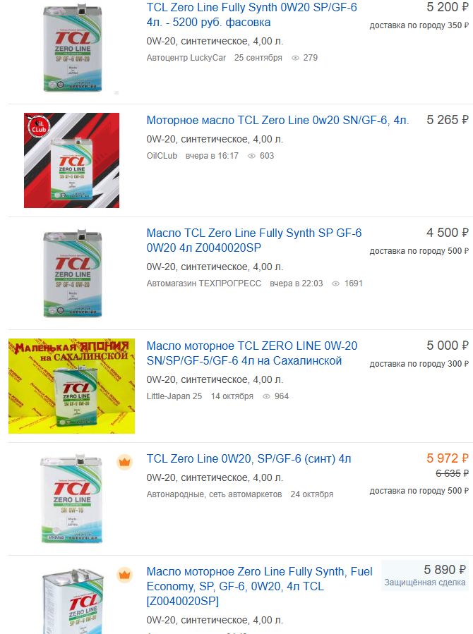

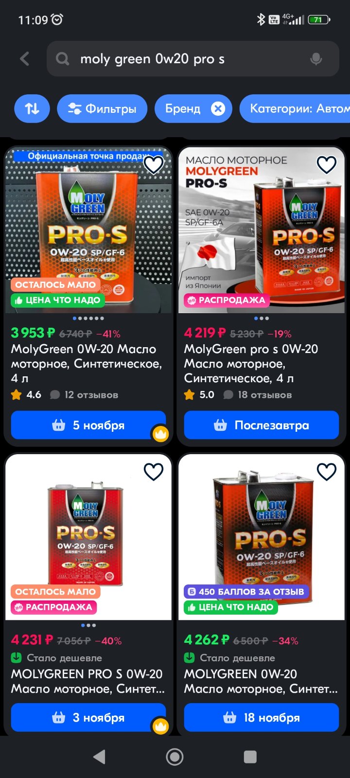

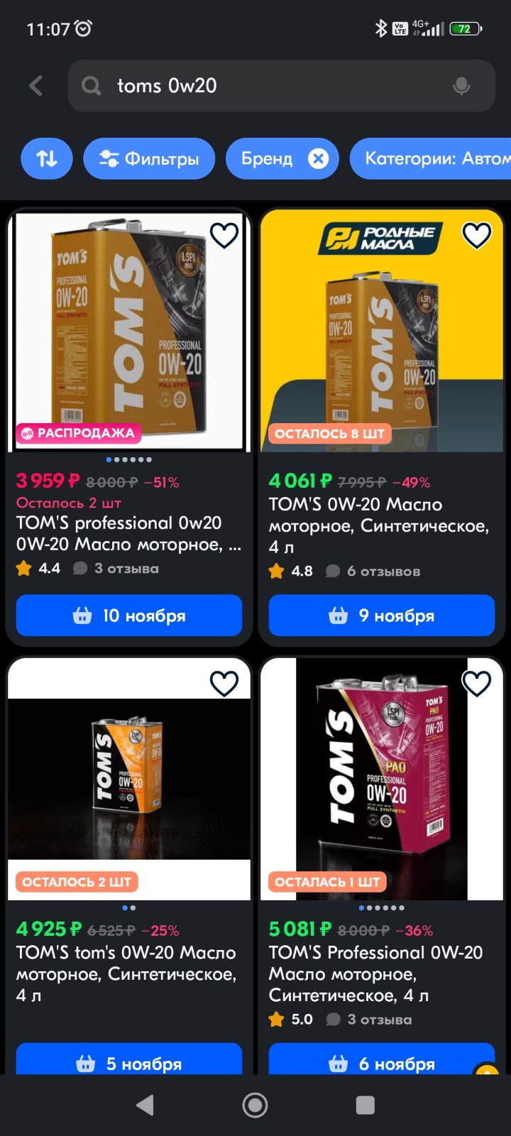

Зачем же вы так грубо с нашим брендом?
Прежде чем делать такие заключения, ознакомьтесь, пожалуйста с ценами японских масел других брендов. В данным момент цена на нашу продукцию вполне конкурентна.
18 часов назад, Novak сказал:
Ознакомились, можно купить масло на GTL.
13 минут назад, Любознательный сказал:
Ознакомьтесь белее детальней
54 минуты назад, Novak сказал:
Ознакомьтесь
Спасибо за предложение, но нет.

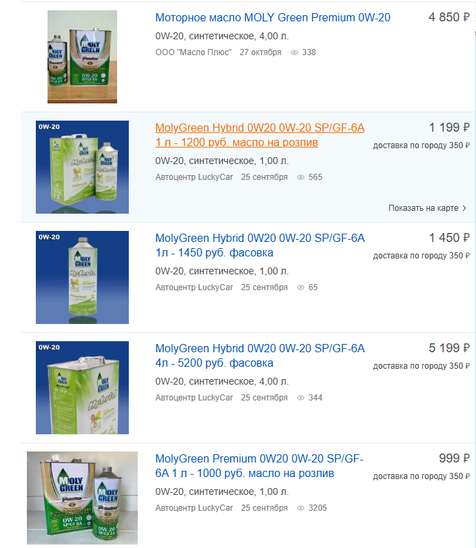

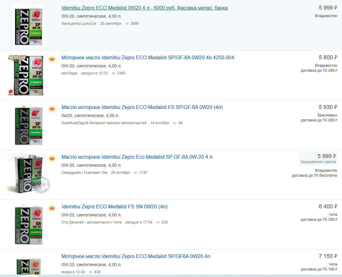

За IZEM можно переплатить, там есть своя изюминка в виде горы молибдена и низкой вязкости, за Pro - S тоже, там GTL, преимущества остальных под вопросом относительно не японских конкурентов. Тот же Shell из Омана меньше 4000 р стоит, Toyota из ОАЭ около 3000 р, а они выглядят куда интереснее по соотношению цена-качество.
В общем, кто захочет, тот купит, но лично я при этой цене не вижу доводов взять сабж.
Изменено пользователем Любознательный
6 минут назад, Любознательный сказал:
Я вам ничего не продаю и не навязываю) Просто решил прояснить ситуацию, что сейчас все масла под JAPAN стоят дорого и это не у нас ценник завышен в 2-3 раза, а рынок диктует такие цены
2 минуты назад, Novak сказал:
Так и я ничего не навязываю.:) Просто проясняю ситуацию с точки зрения большинства людей на Ойл Клубе. К маслу претензий нет, оно хорошее, качественное, но оно обычное за ценник выше среднего. А если кто-то захочет переплатить за Японию, то есть в данной ценовой категории масла с изюминкой. Было бы Ваше масло, допустим, с 600+ попугаев молибдена, а не на стандартном Афтоне, то оно было бы гораздо более конкурентно.:blush:
23 минуты назад, Любознательный сказал:
Тогда вроде зола бы выросла? Томс больше про экологию и экономию, по этому выбрали такой пакет:good2:
30.10.2024 в 13:21, Novak сказал:
Так Вам и говорят, этот пакет можно купить у Кореи, только гораздо дешевле.
Нет в Вашем масле, ничего такого, что бы возникло желание переплачивать.
